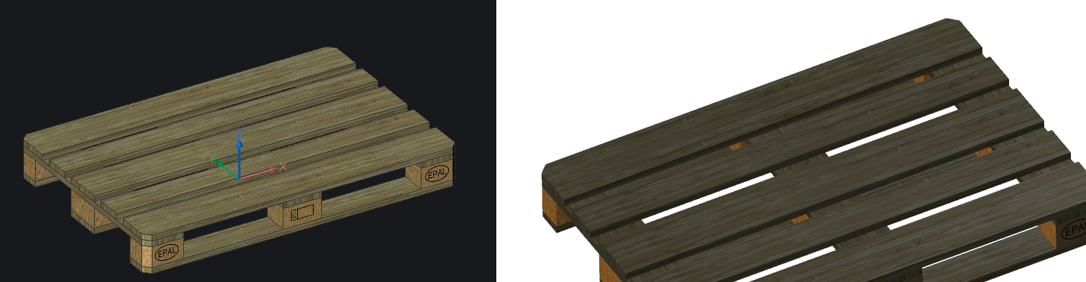

besteht die Möglichkeit das aussehen der erstellten 3D PDFs zu beeinflußen? Die sehen leider ganz anders aus als im Modellbereich von Bricscad. Hätte gerne das die genau so aussehen.
Der Communicator ist vorhanden.

Was genau meinst du?
Grundsätzlich aber weißt du schon, dass es auf dem Bildschirm anders aussieht als gedruckt?
Es hängt ja auch immer von den PDF Treibern ab, was die da so interpretieren.

Das Problem liegt begründet in der Tatsache, dass der Bildschirm renderer und der PDF Renderer zwei verschiedene sind. Das wird wohl nix mit dem absolut gleich aussehen. Tip: Bild rendern und dann in Word oder beliebigem Grafikprogramm einfügen und PDF exportieren. Dann klappt's mit den Farben exakt. für Präsentationen ist das nicht gemacht leider. Aber vielleicht kommt das in einer der nächsten Versionen noch.

Eine weitere Möglichkeit ist es, den Solids Materialien zuzuweisen und die Szene zu rendern. Das kann man in ein PNG Bild. Sieht sehr gut aus, ist schnell und funktioniert gut.
