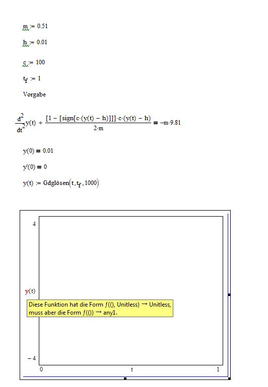

Hallo alle!
Ich bin schon relativ verzweifelt und vielleicht kann jemand von euch mir helfen. Ich wollte durch Vorgabe --> Gdglösen eine differentiale Gleichung zweiter Stufe lösen und plotten (siehe Anhang). Es ist schon Einheitslos, weil ich vorher mit Einheiten Probleme hatte. Trotzdem beim Plotten sehe ich nur Fehlermeldung: "Diese Funktion hat die Form f(0, Unitless)--> Unitless, muss aber die Form f(0)--> any1."
Kennt jemand die Ursache dafür?
Danke im Voraus,
Marta

Hilfe benutzen!
Es muss lauten:  y:=Gdglösen(...)
also keine Argumentklammer und kein Formalargument t - nur den Funktionsnamen.
Du verwendest zum Zeichnen das Quickplot-Feature, dh. die Variable t wird nicht definiert.
Wenn Mathcad auf Deutsch betrieben wird kann das Probleme bereiten, da hier t auch für die Einheit Tonne angesehen wird.
Abhilfemöglichieten:
1) anderen Variablennamen verwenden, zB "t.", also so wie ein Literalindex ohne was dahinter. Sieht später aus wie ein normales t
2) t oberhalb der Grafik als Bereichsvariable definieren, ZB t:=0,t.f/1000..t.f
3) Mathcad in Englisch betreiben. Der von mir bevorzugte Weg, da es auch anderweitig mit der deutschen Version zu Problemen kommen kann (besonders bei Laplace Transformationen wegegn t=tonne und s=sekunden)
