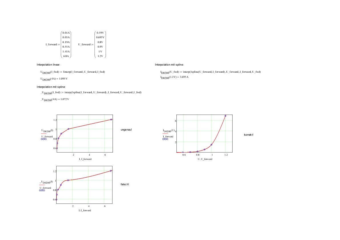

Guten Tag ich hoffe ihr könnt mir helfen.
Für genaue Berechnungen brauche ich immer wieder den Spannungsdrop einiger Dioden für einen bestimmten Strom.
Es ist für mich daher interessant die Werte der Kennlinie in Mathcad zu übernehmen.
Ich lese daher einige Werte aus dem Datenblatt ab und lasse die restlichen Interpolieren.
Mit der linterp() Funktion funktioniert das für zu wenige Punkte natürlich nicht sehr gut, also wollte ich die interp() Funktion und lspline(), pspline() oder cspline() verwenden.
Leider funktioniert die Interpolation nur wenn ich die Spannung als x Werte hernehme.
Wenn ich die Spannung als y-Wert nehme, will es nicht richtig klappen.
Schauts euch einfach an...
Im Anhang ein PDF
Im Voraus DANKE!

>>Ich würde gern wissen wo der Fehler in meiner MathCAD Herangehensweise liegt,...
Betrachte die Definition der verwendeten Spline-Funktionen mit den jeweiligen Randbedingungen.
Ich bin mir zwar nicht sicher, was genau PTC mit "linearen", "parabolischen" und "kubischen" Endpunkten meint, aber ich vermute, es ist der Grad der Stetigkeit. Und ich nehme an, Du erwartest nicht nur Stetigkeit der Kurve ( = "lineare" Endpunkte ?) sondern auch Stetigkeit des Krümmungsradius. Das wäre dann wohl pspline statt lspline.
Rainer Schulze
Bei Kennlinien, der Krümmungsrichtung sich nicht ändert, sollte auch eine Spline-Funktion 2.Grades genügen. Vielleicht testest du also mal "bspline" mit dem Grad n=2.

Haengt natuerlich davon ab, wie genau Du es eigentlich haben willst. Im Anhang eine Funktion direkt von Mathcad - weniger als 1% Fehler.

Ist ja schon etwas abgelegen, dieser thread, aber falls es noch interessiert ...
Du machst nichts falsch, die Abweichung von dem Ergebnis, welches du dir vorstellst, liegt in der Natur von splines. Auch die Verwendung von pspline oder gar cspline nützt da nichts.
Falls die die Spline-Interpolation der UI-Kennlinie gefällt, kannst du mit Hilfe eines Lösungsblocks davon die Umkehrung definieren.
Eine andere Vorgehensweise ist die Verwendung einer Approximation an Stelle einer Interpolation. In Frage kommen da einerseits die bereits vorgefertigten in Mathcad, vielleicht die logfit- oder die lnfit Regression. Die werden aber vermutlich nicht so perfekt passen (wenn überhaupt).
Die Verwendung einer Linearkombination eine Reihe von Basisfunktionen mit linfit() wurde ja schon vorgeschlagen. Noch allgemeiner gehts in Mathcad mit genfit() oder (weil etwas gnädiger in Bezug auf die Schätzwerte) mit einem Lösungsblock mit Minerr().
Wie's geht zeigt das beigefügte Arbeitsblatt (sofern ich es schaffe, diese hier hochzuladen - bin neu hier).
