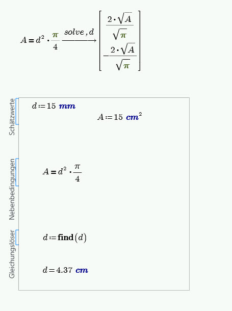

Hallo ich möchte eine Gleichung der Form A=d^2*pi/4 nach d auflösen bzw umstellen.
Dies soll MAthcad automatisch machen, welchen Befehl gibt es dafür in MAthcad Prime?

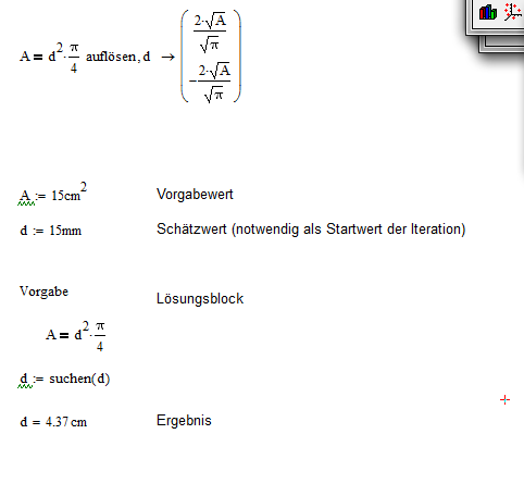

von Prime hab ich leider keine Ahnung, aber mal als Impuls im Anhang der Weg in Mathcad 15. Oben Umstellen der Gleichung, im unteren Teil das Berechnen (bei einem bekannten Wert der Fläche).
Ob und wie das in MC Prime läuft, keine Ahnung...

Moin zusammen,
wieso sollte das in Prime nicht mehr gehen?
Manches sieht etwas anders aus und funktioniert auch anders,
das Ergebnis ist aber gleich.
Das Arbeistblatt das Du siehst ist mit Prime 2.0 erstellt worden.

Servus,
das was ich dort genommen habe ist nicht das Definitions Zeichen (:=), sondern das Boolsche Gleichheitszeichen. Das wertet nicht numerisch aus.
Das findest Du unter Rechnen/ Operatoren unten unter Vergleich.
Shortcut ist STRG+.
