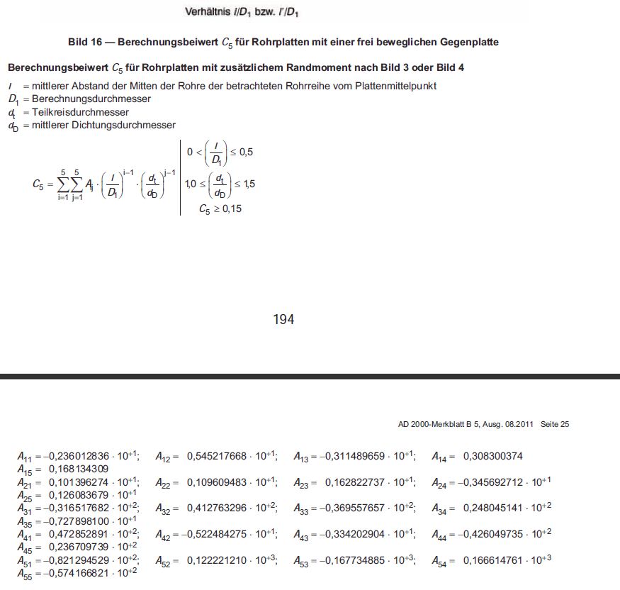

Hallo in die Runde,
wer kann mir etwas Unterstützung angedeien lassen? Ich möchte nachfolgende Funkt. berechnen lassen.
Einen Gruß aus dem Norden, Hans

Ich sehe das erst jetzt.
Hat Dir schon jemand geholfen?
Und wenn Du kein Mathcad hast - kannst Du das nicht auch in Excel berechnen?
In welcher Schrittweite der Parameter l/D1 und Dt/dD willst Du das denn haben?
