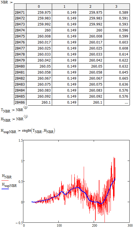

Servus Mathcad-Profis,
ich habe folgendes Problem, habe ca. 28000 Werte für x und y, der Graph sieht ziemlich verrauscht aus. Mit glätten kann ich ja einen vernünftigen Graph für z.B. weitere vergleiche benutzen. Mathcad verfügt über verschiedene Glättungsfunktionen, med..sup..k... Wie kann ich nach der anwendung der Glättungsfunktion beurteilen ob die Glättung vernünftig durchgeführt wurde,außer optischer beurteilung. Desweiteren, wenn ich die Messwerte halbiere und dann die Glättungsfunktion anwende bekomme ich ein besseres Ergebnis?

erstellt am: 03. Dez. 2011 16:07    Editieren oder löschen Sie diesen Beitrag!  <-- editieren / zitieren -->   Antwort mit Zitat in Fett Antwort mit kursivem Zitat    Unities abgeben: 1 Unity (wenig hilfreich, aber dennoch)2 Unities3 Unities4 Unities5 Unities6 Unities7 Unities8 Unities9 Unities10 Unities
Hier nochmal das Bild. mfg
Ich kenne Dein Anwendung nicht.
Aber definiere ein Kriterium für "vernünftig", und Du kannst Deine Frage mit wenig Mathematik selber beantworten.
>>... verschiedene Glättungsfunktionen ...
Neben den linearen Algorithmen kann man aber auch über nicht-lineare Glättung nachdenken - das Abschneiden von Ausreissern.
Hängt alles von Deiner Anwendung ab...
R.Schulze
>>Desweiteren, wenn ich die Messwerte halbiere ...
Die WERTE oder die INTERVALLE ?
Je mehr Daten Du hast, desto sauberer kannst Du auswerten.
Aber es bedeutet auch mehr Arbeit, Zeit und Speicherplatz.
Auch in diesem Sinn kann man über "vernünftig" streiten.
