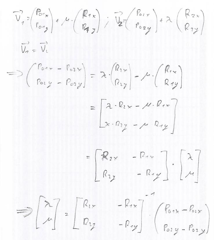

beschäftige mich erst seit kurzem mit Mathcad, seid also umsichtig mit mir
Ich möchte gerne den Schnittpunkt zweier Vektoren in der Ebene berechnen, d.h. im Prinzip muss ein lin. Gleichungssystem gelöst werden. Dies habe ich mit der Suchen-Funktion bereits umgesetzt.
Jetzt wollte ich allerdings dieses Schema in eine Funktion packen, um diese dann in einer for Schleife öfters aufzurufen. Hieran scheitere ich. Kann Mathcad innerhalb einer Funktion nicht den Befehl Suchen ausführen oder wo liegt das Problem? Weiß jemand Rat?
Auf dem Anhang seht ihr wie ich das vor hatte. Rechts funktioniert es, links in der Funktion nicht...
Gruß Vega

Habe das Problem zwischenzeitlich gelöst. Allerdings nicht mit dem Suchen Befehl innerhalb der Funktion sondern über die inverse der Komponentenmatrix.
Dennoch wäre es interessant zu wissen, wenn man mal nichtlineare Funktionen berechnen will, ob es auch innerhalb einer Funktion funktioniert...

ist Deine Matrixgleichung nach dem Schema:
A*x=b  ergibt  x=A^-1 *b
Aber auch mit dieser Variante konnte ich keine Lösung finden mit Mathcad die mir eine Tabelle ausfüllt
Es ist also beides Interessant für mich, das SchleifenProblem zu lösen und die MatrixLösung.
Gruss dsc

ja richtig, genau nach diesem Schema.
Was meinst du denn mit "Tabelle ausfüllt"?
Ich habe mir eine Funktion gebastelt, die den Lösungsvektor x berechnet. Die Funktion kannst du ja dann mehrmals aufrufen und die Ergebnisse an deine Tabelle übergeben, oder interprtiere ich dein Vorhaben jetzt falsch?

hier ist ja mittlerweile eine rege Diskussion entstanden. Vielleicht kann ich ja auch noch mein Teil dazu beitragen...
Ich habe dir mal meine Funktion in den Anhang gestellt. Habe mir allerdings dein Problem nicht weiter angeschaut - weiß also nicht ob die Funktion für dich hilfreich ist.
Zum Inhalt: Zwei Vektoren in Punkt-Richtungsform in der Ebene werden gleichgesetzt (Schnittpunkt). Das sich ergebende Gleichungsystem wird über die inverse der Komponentenmatrix gelöst. Lambda und Mü sind dabei die mich interessierenden Längen der Vektoren.
Der letzte Tipp "suchen" als Funktion zu definieren hört sich interessant an. Funktioniert das?

Kannst Du mir noch Deine Lösung hochladen mit der Matrixmultiplikation. Habe diesen Weg auch noch versucht ist aber was nicht korreckt. sh im File ganz unten.

vega1013
Sehen Sie sich das Profil von vega1013 an!   Senden Sie eine Private Message an vega1013  Schreiben Sie einen Gästebucheintrag für vega1013
Beiträge: 30
Registriert: 15.12.2005
erstellt am: 29. Jul. 2011 14:57    Editieren oder löschen Sie diesen Beitrag!  <-- editieren / zitieren -->   Antwort mit Zitat in Fett Antwort mit kursivem Zitat    Unities abgeben: 1 Unity (wenig hilfreich, aber dennoch)2 Unities3 Unities4 Unities5 Unities6 Unities7 Unities8 Unities9 Unities10 Unities
Ist eigentlich nur das, was du in meinem vorherigen Post gesehen hast. Zur Erklärung noch der jetzige Anhang...
Mit dem "Suchen" schau ich mir noch an....
