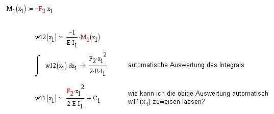

Zur Zeit programmiere ich ein Tool, das mir mehrere (komplizierte) Gleichungen automatisch integrieren und weiter auswerten soll. Mein Problem sei an einem einfachen Beispiel erklärt: Die symbolische Auswertung des Integrals des Ausdrucks w12(x1) dx1 funktioniert automatisch, wenn sich eine oder zwei Zeilen darüber die Formel ändert.
Ich möchte nun, dass diese erfolgte Auswertung automatisch in die nächste Funktion w11(x1) übernommen wird, damit ich diese weiter integrieren kann. Bisher behelfe ich mich damit, dass ich das Ergebnis des Integrals in die darunterliegende Zeile mit dem w11(x1) kopiere und C1 dazuschreibe.
Das müsste doch einfacher und vor allem automatisch gehen? Nur wie?

wie wäre es, einfach dem Integral eine Funktion zuzuweisen (siehe Anhang)?

So einfach und naheliegend.
Vor lauter Bäumen sieht man manchmal den Wald nicht.
Danke!
