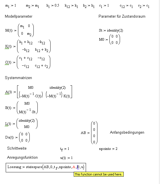

Hallo, ich versuche gerade einen gedämpften Masse-Feder-Schwinger zu modellieren. Prinzipiell interessieren mich Eigenfrequenzen und maximale Auslenkungen. Auf Basis von http://www.imakenews.com/ptcexpress/e_article000834016.cfm?x=b9mFjBg,0,w
habe ich nun angefangen, mein System, welches aus 3 Federn, 2 Massen und 3 Dämpfern besteht aufzubauen (vgl Anhang). Das geht solange gut, bis die Lösung gefordert wird.
Leider werde ich aus der Fehlermeldung nicht wirklich schlau ... Weiß hier jemand Rat?

erstellt am: 28. Mai. 2010 18:40    Editieren oder löschen Sie diesen Beitrag!  <-- editieren / zitieren -->   Antwort mit Zitat in Fett Antwort mit kursivem Zitat    Unities abgeben: 1 Unity (wenig hilfreich, aber dennoch)2 Unities3 Unities4 Unities5 Unities6 Unities7 Unities8 Unities9 Unities10 Unities Nur für dr0idik4 10 Unities + Antwort hilfreich
du hast sämtliche Matrizen als Funktion von t definiert. Schreibe statt M(t) einfach nur M, statt K(t) einfach nur t usw. Dann sollte es klappen.
Mechanisch gesehen sind das ja alles Funktionen von t. Die Matrizen, die du eingeben hast, sind aber von t unabhängig.
Wenn du das "(t)" unbedingt brauchst, tippe "M" ein, setze den Cursor hinter das M, tippe Strg+Shift+K und gebe dann "M(t)" ein, danach wieder Strg+Shift+K. Dann hast du einen Namen und keine Funktion eingegeben. Mechanisch gesehen sind das ja alles Funktionen von t.

danke für den Input, jetzt rechnets zwar, aber wohl bis in die unendlichkeit ...

Hast du dir mal deine Matrix A ausgegeben? Das hat doch nichts mit einer Matrix zu tun!
Das ist eine Verschachtelung von Matrix in Matrix.....
Wieso soll sich die Eigenfrequenz ändern wenn eine Dämpfung hinzukommt?

ja klar habe ich mir meine Matrix A ausgeben lassen. Von der Mathematik ist dies auch korrekt so. Die Frage ist nun, ob die Definition in MathCad richtig umgesetzt wurde. Ich habe mal einen Teil des Skriptes aus meiner Studienzeit rangehängt, welche die grundlegenden Schritte erklärt. Alles sehr theoretisch, da damals nur deutlich einfachere DGL gelöst wurden. Ich werde mich noch informieren, ob MathCad das richtig macht mit den Matrizen, oder ob hier etwas anders gearbeitet werden muss. Eine elementweise Deklarierung wäre äußerst sinnfrei ...

EDIT: also laut Mastering MathCad (http://tinyurl.com/3a72csq) Seite 180 muss man die Matrix tatsächlich händisch mit stack und augment zusammenbauen ... ich versuche das und melde mich erneut ... danke soweit
EDIT 2: Jetzt passts ... Ich hab das funktionierende als Screenshot angehängt, falls das Problem bei weiteren auftritt ...
