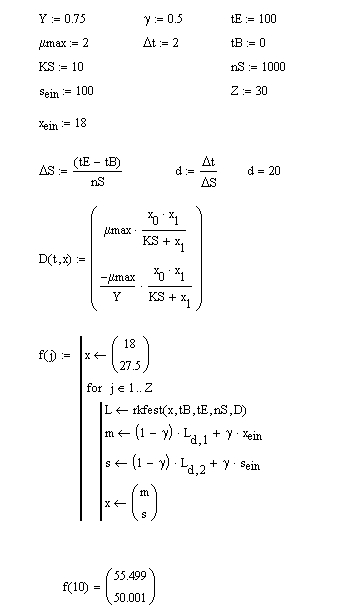

Und zwar habe ich ein Gleichungssystem mit zwei Differentialgleichungen mit rkfest gelöst. Das ist nicht weiter schwierig. Doch nun möchte ich es in einen Programmierteil einbinden, dort dann einen bestimmten Wert z.B. Z50 auswählen und mittels einer zweiten "normalen" Formel die Anfangswerte dieses Gleichungssystems neu berechnen. Und dies zyklisch z.B. 30x. Wenn ich das richtig verstehe, kann ich das mittels einer For-Schleife erreichen, doch wie setzte ich die Anfangswerte des Gleichungssystems immer wieder neu? Und wie lasse ich mir die Anfangswerte für jeden Zyklus in eine Tabelle ausgeben bzw. wie lasse ich mir die Anfangswerte in einem Diagramm in Abhängigkeit von der Zeit bzw. dem Zyklus darstellen (aus dem Programmierteil heraus)?

Ja, genau wie bei mir. Ich habe versucht es in Mathcad2000 und in der Testversion von MathCAD14 zu lösen. Meine Lösung sieht wie in Bild 1 des Anhangs aus. Allerdings bekomme ich hier, wie diskutiert, immer nur den letzten Wert, wenn alle Zyklen durchlaufen sind f(10) bringt den gleichen Wert wie z.B. f(20) etc. Vielleicht bringt es was die Konzentrationen "m" und "s" in Abhängigkeit von j, also nach jedem Zyklus tabellarisch sowie in einem Diagramm darzustellen. Dies ist mir bisher leider auch nicht gelungen. Meinst Du es gibt hierzu einen Trick.
Für mein zweites Problem benötige ich nur die Endergebnisse über alle Zyklen "j".

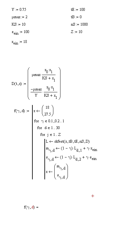

"m" und "s" möchte ich in Abhängikeit von "Delta t" und "gamma" darstellen. Hier auch wieder tabellarisch und in einem 3D-Diagramm. Mein Problem hierbei ist, dass ich mit mehreren for-Schleifen arbeite, aber ich die Daten wieder nicht aus dem Programmierteil herausbekomme. Meinen Versuch  habe ich in Bild 2 des Anhangs mit angefügt.
Kannst Du mir sagen, was ich falsch mache, bzw. wie ich es richtig machen könnte?

Zum Bild 1:
Bei der Berechnung von L, sollte man die Variable j als Indizes einsetzten, ansonsten
wird bei jedem Durchlauf das L überspeichert. Dafür kann man anstelle von f(j) nur f schreiben.
Im weiteren muss man am Ende vom Programm noch die Variable angeben, welche übergeben werden soll.
In meinem Beispiel steht am Ende vom Programm nochmals G, damit G übergeben wird.
Beim zweiten Bild wird es unschön. Du hast drei Schleifen ineinander gestellt.
Bei zwei Schleifen kann man L[d,j schreiben, ergibt bekannterweise eine Matrix.
Mit der dritten Dimension tut man sich auf dem Blatt Papier schwer.....
