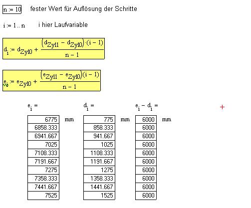

hab hier ein kleines Problemchen. Was rechnet Mathcad hier? Möchte einfach nur evar-dvar rechnen. Gut, ist immer 6m, aber für weitergehende Berechnungen wäre es schön, dass ich Mathcad das beibringe, was ich von ihm will.
Mathcad spuckt mir hier ja auch immer die quadratische Anzahl an Lösungen aus. Meine: evar hat 2 Lösungen, dvar auch. Warum gibt es dann bei der Subtraktion 4 Lösungen und nicht 2?

Hallo Jan,
Das was ich jetzt schreibe betrifft nicht dich direkt, sondern sehr viel.
Ich bin immer wieder überrascht dass man so "gruselig" mit Mathcad rechnet, und
sich dann wundert, dass etwas nicht so funktioniert wie man es sich denkt.
Es ist ein Unterschied, ob man mit Laufindex oder mit Vektor rechnet. Viele misbrauchen
den Laufindex um mit ihm direkt zu rechnen.
Das ganz saubere Definieren ist im einen Bild dargestellt, deine Rechnung im anderen.
Mike

Hei, danke!
Habs nun so gelöst. Hoffentlich gibts bei den weiteren Rechnungen keine Probleme mehr...
