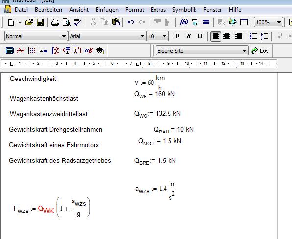

ich habe bei Mathcad 14 folgendes Problem: Bei manchen Indizes von meinen benutzten Größen zeigt Mathcad mir an, dass diese Variablen unbekannt sind. Dabei sollen es ja gar keine Variablen sein, sondern nur Indizes.
Bsp: Ich habe eine definierte Kraft Q_wk, eine definierte Beschleunigung a_wzs und die Erdbeschleunigung g. Nun definiere ich mir die Kraft F_wzs := Q_wk * (1+a_wzs/g). Eigentlich sollte Mathcad das einfach berechnen können, aber WZS im Index von F werden als nicht bekannte Variablen angegeben. Wie kann ich das ändern?

Kannst du mal ein Bild von deiner Berechnung reinstellen.
Gemäss deiner Beschreibung sagst du was von Indizes, in der geschriebenen Darstellung sieht man es aber nicht.

Ok, ich hätte wohl hinzufügen sollen dass die Unterstriche für die Einleitung eines Index stehen.
Ironischerweise zeigt erkennt er jetzt sogar die oben definierte Variable Q_WK nicht mehr. Vorher hatte er diese akzeptiert, aber den Index WZS von F_WZS rot markiert....

Also ich habe nochmal alles gelöscht und neu getippt, jetzt klappt es. Scheinbar scheint mathcad es nicht zu mögen wenn man Index oder Potenz über "." oder "^" einleitet und dazu auch noch über die jeweiligen Buttons ?
Zwei Fragen sind mir aber noch aufgekommen:
1.Ich möchte ein Leerzeichen haben zwischen meinen Zahlen und den Einheiten, also  z.B. "160 kN" und nicht "160kN", aber immer wenn ich nach der 160 die Leertaste drücke passiert nichts.
2. Ich möchte die Darstellung meiner Ergebniss anders haben, also z.B. nicht über 10er-Potenzen. Ein Komilitone meinte ich müsste rechtsklick auf das Ergebnis (oder die Potenz) machen und könnte das dann ändern, aber irgendwie finde ich das nicht.

Einen Index erhaelt man nicht mit "." sondern mit "[", Potenzen mit "^" geht einwandfrei.
Zu 1. Wenn Du das unbedingt so haben willst, musst Du die Einheiten neu definieren, z.B. Du schreibst kN, dann gehst Du mit <- vor's "k" und tipsst <STRG>+<Shift>+K (die Farbe aendert sich auf Rot), dann die Leertaste, dann wieder  <STRG>+<Shift>+K. Jetzt zweimal ->, um uebers "N" zu kommen, dann ":=1" und die Einheit (in diesem Fall kN) wie im Bild. Jedes Resultat mit Einheiten muss dann auf die neuen Einheiten geaendert werden. Das Ganze ist die Sache wirklich wert    , obwohl Du es mit <STRG>+V und <STRG>+C etwas erleichtern kannst.
Zu 2. Du kannst entweder das Format aller Ergebnisse oder auch nur einzelne nach Wunsch aendern. Im ersten Fall click irgendwo auf Blatt und dann kannst Du ueber Format/Resultat/Dezimal die Anzeige aendern.
