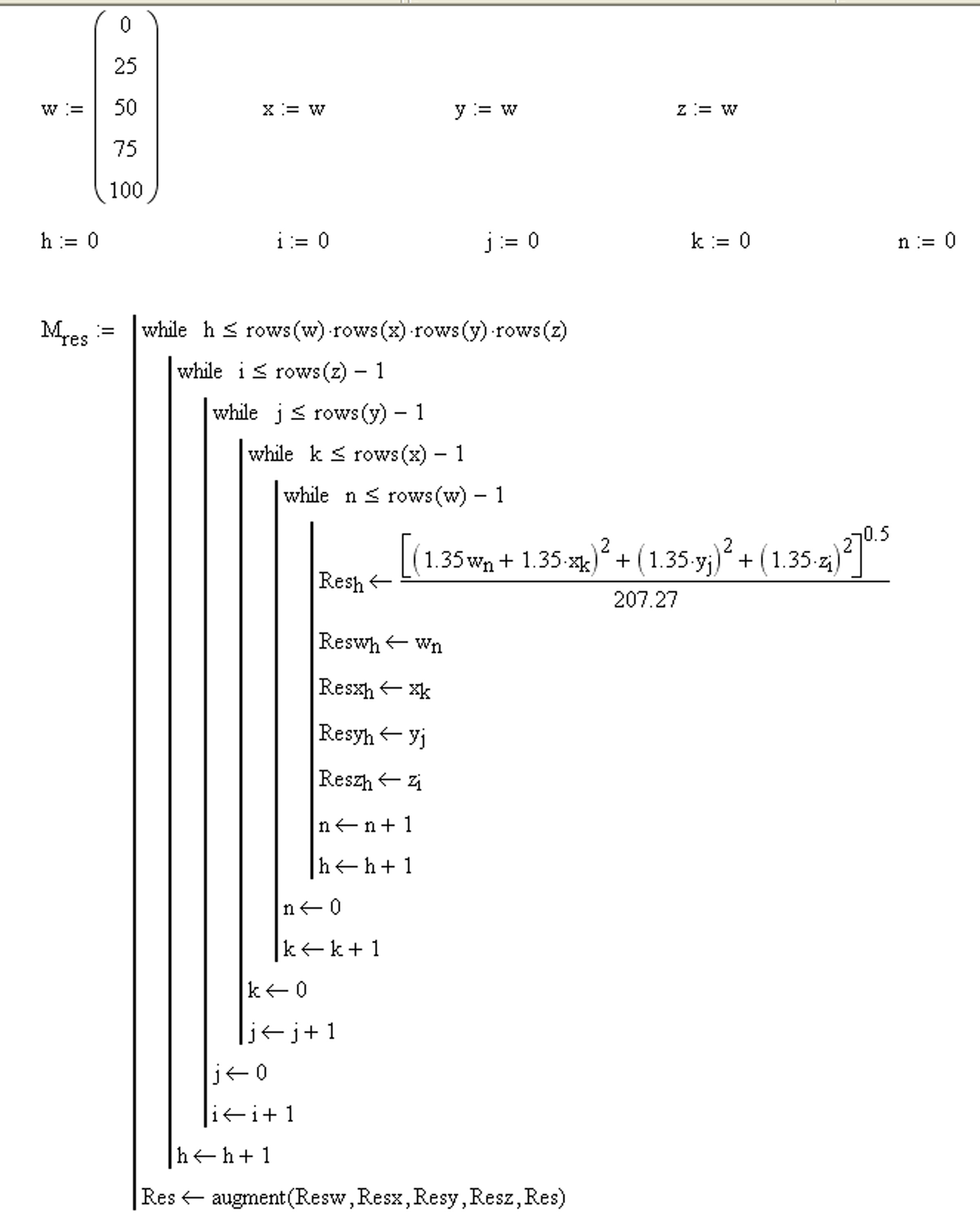

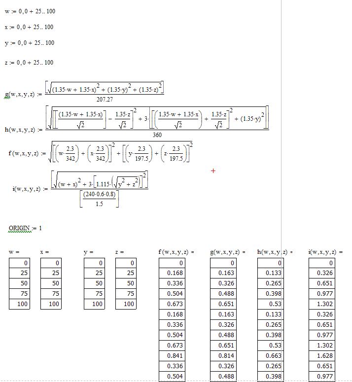

Hallo zusammen, habe folgendes Problem.
Ich habe mehrere Gleichungen g, h, f, i (Funktionen). Jede Gleichung enthält vier Parameter (w,x,y,z,) für die ich 5 unterschiedliche Werte einsetzen (variieren) will (siehe Abbildung). Die Ergebnisse der einzelnen Funktionen berechnet mir Mathcad auch schon. Nun möchte ich aber noch irgendwie sehen für welches der 625 Ergebnisse er welche Kombination verwendet hat. Am liebsten hätte ich jede Funktion in einer eigenen Tabelle, die ich dann auch in Excel exportieren kann.
Kann mir dabei jemand helfen? Vielen Dank für Eure Antworten

Wenn Du alle Kombinatione durchrechnen willst, musst Du aber erst noch ein bisschen dran drehen. Z.B. schon in der ersten Gleichung hast Du am Anfang x=0. Das geht nicht, weil Du durch Null dividierst.
mrkw01
Sehen Sie sich das Profil von mrkw01 an!   Senden Sie eine Private Message an mrkw01  Schreiben Sie einen Gästebucheintrag für mrkw01
Beiträge: 30
Registriert: 04.01.2008
erstellt am: 26. Apr. 2010 18:56    Editieren oder löschen Sie diesen Beitrag!  <-- editieren / zitieren -->   Antwort mit Zitat in Fett Antwort mit kursivem Zitat    Unities abgeben: 1 Unity (wenig hilfreich, aber dennoch)2 Unities3 Unities4 Unities5 Unities6 Unities7 Unities8 Unities9 Unities10 Unities
Also ich dividiere hier nicht durch null. Bei der ersten Gleichung dividiere ich durch 207,27. Wie gesagt, die Gleichungen werden richtig gelöst (sieht man ja auf dem Bild unten rechts). Ich will nur die Spalten daneben haben, in denen mir die Kombinationen angezeigt werden die Mathcad gerade verwendet. Die erste Kombination ist klar, dort setzt er w,x,y,z = 0 und das Ergebnis wird erwartungsgemäß auch 0. Jetzt brauche ich noch die anderen 624 Kombinationen.

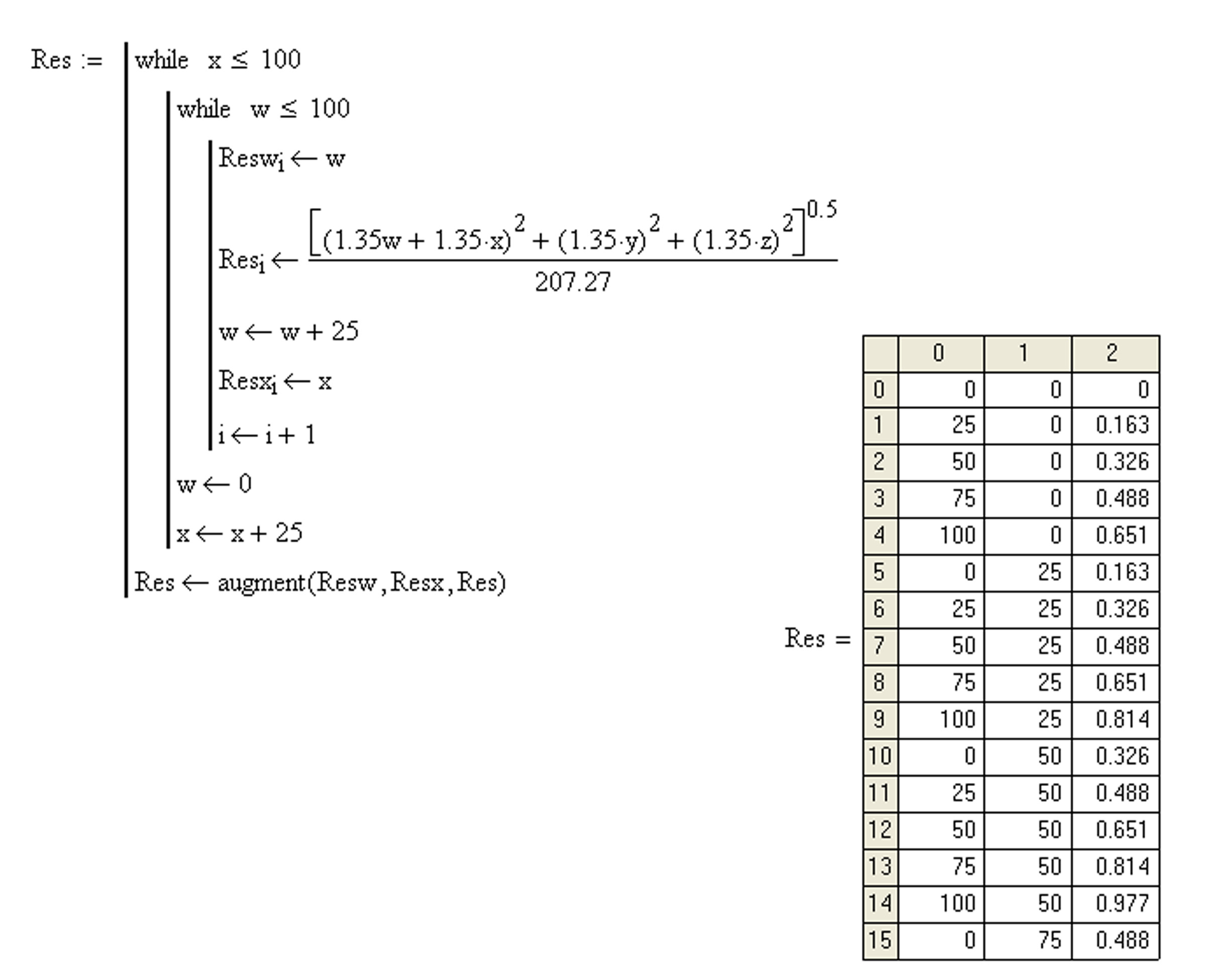

Ja, das liegt an den dummen Bildern. Bei mir sah das Pluszeichen wie eine "in line" Division aus. Ich hab's mal probiert (siehe Anhang) mit einigen Einschraenkungen: ich habe es nur mit einer Gleichung gemacht und auch nur mit "w" und "x". Das heisst, die erste Kolonne waere "w", die zweite "x" und die dritte das Resultat. Du musst eben den Rest selber dranhaengen.

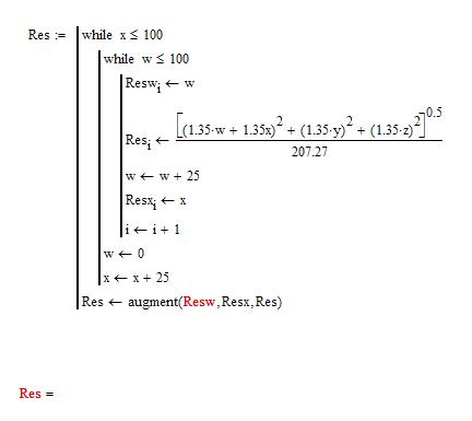

Vielen Dank für deine Antwort. Das sieht schon super aus.Habe das jetz mal nachgebastelt. Es wird, wie man sieht, rot. Muss ich vorher noch was definieren. Sorry bin nicht der MathCad Spezialist.
[Diese Nachricht wurde von mrkw01 am 27. Apr. 2010 editiert.]

Ok, hier noch mal ins Reine. Das einzige was fehlt, sind Deine zusaetzlichen drei Gleichungen. Und ich nehme an, dass Du weisst, wie man die Matrix nach Excel importiert.

Vielen Dank für Eure Unterstützung. Mein Problem ist gelöst. Bin froh das es so Leute wie euch gibt.
