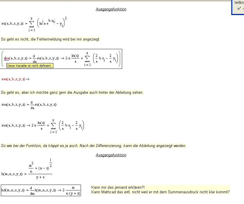

Hallo Leute,
ich habe das Problem das mir immer wieder angezeigt wird: Diese Variable ist nicht definiert.
Evtl. könnt ihr es euch mal angucken und mir ein Komentar dazu geben.
Ich uploade die datei in Bildformat einfach mal
Danke schon im vorraus!!
LG Polli

erstellt am: 27. Mai. 2009 08:13    Editieren oder löschen Sie diesen Beitrag!  <-- editieren / zitieren -->   Antwort mit Zitat in Fett Antwort mit kursivem Zitat    Unities abgeben: 1 Unity (wenig hilfreich, aber dennoch)2 Unities3 Unities4 Unities5 Unities6 Unities7 Unities8 Unities9 Unities10 Unities Nur für Polli 10 Unities + Antwort hilfreich
lösch mal den Auswertungspfeil hinter deiner Definition aus der Gleichung raus.
Das ist bei mir auch schon vorgekommen, dass sich Mathcad daran verschluckt.

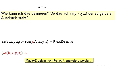

erstellt am: 27. Mai. 2009 11:08    Editieren oder löschen Sie diesen Beitrag!  <-- editieren / zitieren -->   Antwort mit Zitat in Fett Antwort mit kursivem Zitat    Unities abgeben: 1 Unity (wenig hilfreich, aber dennoch)2 Unities3 Unities4 Unities5 Unities6 Unities7 Unities8 Unities9 Unities10 Unities
Ab warum macht das Mathcad nicht?
Das kann ich aber zB bei der Aufgabe nicht machen... Da brauche ich den Auswertungspfeil. Ich verstehe nicht warum es mal klappt und mal nicht. Das ist doch unlogisch. Sind es für Mathcad zu große Datenmengen oder was?!
Wenn ich die Aufgabe auflöse dann geht es ja auch nicht... was mach ich denn dort am besten?

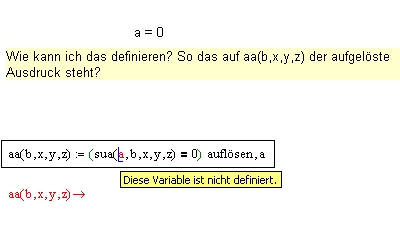

erstellt am: 27. Mai. 2009 11:09    Editieren oder löschen Sie diesen Beitrag!  <-- editieren / zitieren -->   Antwort mit Zitat in Fett Antwort mit kursivem Zitat    Unities abgeben: 1 Unity (wenig hilfreich, aber dennoch)2 Unities3 Unities4 Unities5 Unities6 Unities7 Unities8 Unities9 Unities10 Unities
Achso bei aa(b,x,y,z) steht wieder: "Diese Variable ist nicht definiert"

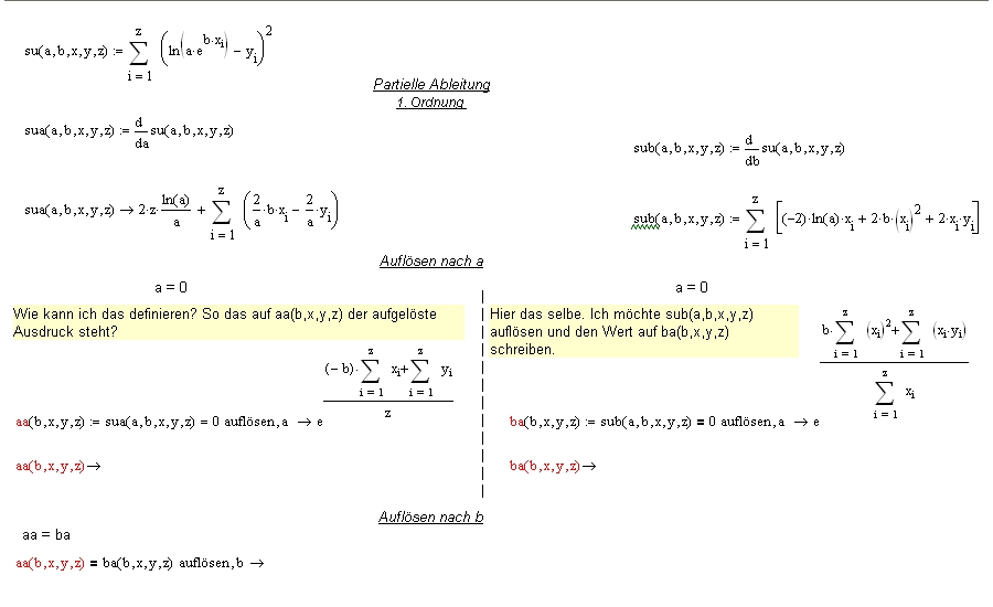

erstellt am: 27. Mai. 2009 11:15    Editieren oder löschen Sie diesen Beitrag!  <-- editieren / zitieren -->   Antwort mit Zitat in Fett Antwort mit kursivem Zitat    Unities abgeben: 1 Unity (wenig hilfreich, aber dennoch)2 Unities3 Unities4 Unities5 Unities6 Unities7 Unities8 Unities9 Unities10 Unities Nur für Polli 10 Unities + Antwort hilfreich
also warum das nicht klappt: Keine Ahnung. Ist halt so. Ich denke ist eher ein Bug.
Bei mir kommt das immer dann vor, wenn ich den Auswertungspfeil drangeschrieben habe an eine Definition und dann danach in der Definition noch was geändert hab. Man kann das ganze halt manuell umschiffen (Auswertungspfeil wieder löschen und anschließend neu einfügen) oder auf den Auswertungspfeil nach einer Definition verzichten. Ist ja für die Berechnung selbst auch nicht nötig, sondern nur informativ.
Sven

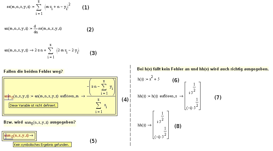

erstellt am: 27. Mai. 2009 11:24    Editieren oder löschen Sie diesen Beitrag!  <-- editieren / zitieren -->   Antwort mit Zitat in Fett Antwort mit kursivem Zitat    Unities abgeben: 1 Unity (wenig hilfreich, aber dennoch)2 Unities3 Unities4 Unities5 Unities6 Unities7 Unities8 Unities9 Unities10 Unities
Hey Sven,
also wenn ich den Auswertungspfeil rausnehme komme ich zu den Ergebnis, dass er schreibt: Maple-Ergebnis konnte nicht analysiert werden. Das ist doch nicht normal. Ich kann dann mit dem Ergebnis nicht weiter arbeiten, weil Mathcad es mir nicht auf meinen Funktionsnamen schreibt... Das macht doch kein Spaß.
Kann ich das irgendwie umgehen, so das er das wirklich richtig abspeichert?!

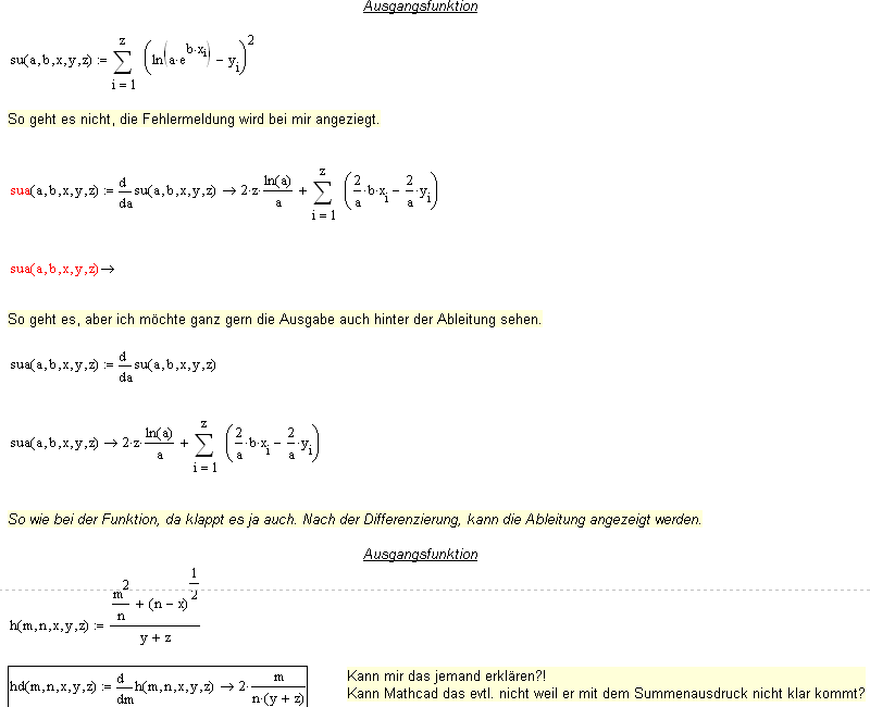

erstellt am: 27. Mai. 2009 15:23    Editieren oder löschen Sie diesen Beitrag!  <-- editieren / zitieren -->   Antwort mit Zitat in Fett Antwort mit kursivem Zitat    Unities abgeben: 1 Unity (wenig hilfreich, aber dennoch)2 Unities3 Unities4 Unities5 Unities6 Unities7 Unities8 Unities9 Unities10 Unities Nur für Polli 10 Unities + Antwort hilfreich
Hier aber nochmal als Bilddatei was ich gemacht habe...
VIelleicht liege ich aber auch ganz daneben und verstehe die Diskussion falsch...

Version14_Testen.mcd.txt
Version14_Testen.xmcd.txt
Hallo alle zusammen,
ich wollte nochmal eine Sache wissen. Die Frage geht nun speziell an die Leute die Mathcad 14 haben
und zwar möchte ich wissen ob die Funktion anm.0 richtig ausgegeben wird, we die Funktion hh(x) auf der rechten Seite. Ich habe die Vermutung das Mathcad 13 mit der Summe nicht klar kommt und deswegen die Lösung nicht auf den Funktionsnamen schreiben kann. Evtl. klappt es ja in der Version 14. Kann das bitte jemand mal ausprobieren?
Wäre echt klasse von euch!

Ich habe mir die Mathcad Dateien jetzt noch nicht angesehen, aber nach dem Bild zu urteilen ist mir die Logik auf der linken Seite Deines Bildes nicht ganz klar. Du hast eine Funktion deklariert "anm0", die einer zweiten "an" entspricht. So weit so gut, aber dann willst Du eine Loesung mit "m" als abhaengige Variable. Wie soll Mathcad wissen, was mit der erstgenannten Funktion gemeint ist: die Funktion oder die Loesung mit ohne "m"? Nur das man das "m" in der Definition weglaesst, besagt fuer mich weiter nichts.
Polli
Azubi - Mathematisch-technische-Softwareentwicklerin
Sehen Sie sich das Profil von Polli an!   Senden Sie eine Private Message an Polli  Schreiben Sie einen Gästebucheintrag für Polli
Beiträge: 20
Registriert: 26.05.2009
Mathcad 11 & 13, Office 2007 ...
erstellt am: 29. Mai. 2009 11:11    Editieren oder löschen Sie diesen Beitrag!  <-- editieren / zitieren -->   Antwort mit Zitat in Fett Antwort mit kursivem Zitat    Unities abgeben: 1 Unity (wenig hilfreich, aber dennoch)2 Unities3 Unities4 Unities5 Unities6 Unities7 Unities8 Unities9 Unities10 Unities
Wie kommst du darauf das ich das m weglasse?!
Also mal mit Zahlen
(1) ist die Funktion die ich differenzieren möchte und dann so auflösen möchte das nur noch x,y,z eingegeben werden soll. Kurz es soll die Gleichung für die Regressionsgerade rauskommen. Das klappt auch alles, der Weg dorthin ist nicht das Problem, dass bekomm ich alles hin.
(2) die erste Partielleableitung wird auf den Funktionsnamen an(m,n,x,y,z) geschrieben
(3) ist die erste Partielleableitung symbolisch dargestellt
(4) an(m,n,x,y,z) soll nach m aufgelöst werden (funktioniert auch, wie das Ergebnis dahinter zeigt) nun soll die Symbolische Form auf anm.0(n,x,y,z) geschrieben werden (m wird weggelassen, weil kein m in der Funktion mehr vorkommt)
(5) müsste nun theoretisch (wenn kein Fehler da wäre)  das symbolische Ergebnis darstellen
So möchte ich es gern auch bei (4) und (5) haben:
(6) ist die Ausgangsgleichung wie (1) von der Gleichung mach ich nun keine Ableitung.
(7) auf die Funktion hh(x) wird das Ergebnis der Auflösung von h(x) nach x geschrieben
(8) ist die Auflösung nach x
Wie im Schritt (7) und (8) sollte es eigendlich auch in (4) und (5) gehen, doch Mathcad 11 und 13 kommt damit nicht klar... deswegen möchte ich wissen ob Mathcad 14 damit klar kommt.

Ohne auf die Einzelheiten einzugehen (braucht Zeit),
Du hast: anm0(n,x,y,z):=an(m,n,x,y,z). Damit ist "anm0" definiert und zwar in der Originalform von "an" und nicht an irgendeine Loesung gebunden. Das ist auf der rechten Seite nicht der Fall, hh(x) ist eben gleich h(x), was immer die Loesung.
Das meine ich mit "nur das "m" weg lassen".

Okay ich habe deine Frage verstanden.
Mathcad weiß das es so ist, ich zeigs dir nochmal an dem Beispiel h(x).
Es ist ja eine logische abfolge, Mathcad schreibt einfach auf hh die umgestellten Werte.
Ist ja nix anderes als:
f(a,b)= a + b
umgestellt nach a:
a(b) = -b
jetzt ist ja a von b abhängig und wir können
f(a(b),b) einsetzten dann kommt:
f(a(b),b)-> -b + b raus.
und deswegen muss man den wert x oder a nicht mehr mit reinnehmen...
jetzt ein bisschen logischer?!

Nein, nicht logischer. Z.B. wenn Du auf der rechten Seite Deines Bildes schreiben wuerdest hh(quatch):=h(x), kommt genau das gleiche Resultat. Nichts zu tun mit "muss man nicht mehr mit reinnehmen".
