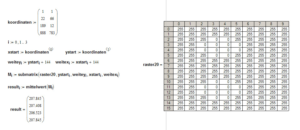

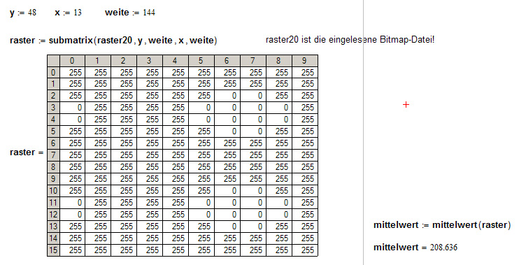

ich habe folgendes Problem:
Ich habe in Mathcad eine Bitmap als Matrix eingelesen. Die Felder der Matrix bestehen somit aus den Werten 0 und 255. Wenn ich nun über eine Submatrix einen Bereich aus dieser Matirix auswähle, kann ich den Mittelwert der darin enthalten Werte ermitteln.
Ich möchte jetzt gerne eine Schleife programmieren, bei der die Startkoordinaten variieren (per Zufallszahl zwischen 0-1.000). Insgesamt sollen 20 Mittelwerte ermittelt werden, wobei sich lediglich die Startkoordinaten unterscheiden. Leider finde ich mit einer For Schleife keinen vernünftigen Anhaltspunkt.
Könnt Ihr mir weiterhelfen?
Im Anhang befindet sich ein Beispielbild.
Vielen Dank und Gruß

Zwar schon ein paar Tage her, aber vielleicht geht's auch ohne "For"-Schleife. -->

die Werte in der Matrix "values" wären denn für mein Beispiel die Zufallszahlen, oder?

Ja, genau. Du musst eben sehen, wie Du die da unterbringen kannst. Entweder von Hand oder programmatisch.

Dank Deiner Hilfe habe ich es doch glatt geschafft
Habe den Quellcode noch so verändert, dass die Weite immer gleich bleibt.

Ist wohl in der Uebersetzung verloren gegangen: Ich wuerde sagen der Mittelwert waere der Median auf englisch, aber was Du da hast, sieht sehr nach "Durchschnitt" ("Mean" auf englisch) aus. Kann mich natuerlich auch irren.

habe die Ergebnisse vorsichtshalber auch manuel ausgerechnet. Es handelt sich dabei um Mittelwerte.
