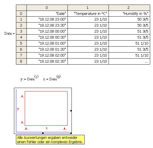

ich möchte in Mathcad 14 ein einfaches x-y-Diagramm aus den Daten eines Klimaloggers erstellen. Mein Problem besteht darin, dass Mathcad offensichtlich die Daten aus Spalte 0 (Tag und Uhrzeit der Messung) der importierten Datentabelle nicht akzeptiert (siehe diagramm_mathcad.jpg).
Z.B. in OpenOfficeCalc funktioniert es (siehe diagramm_OpenOfficeCalc.jpg).
Vielleicht kann mir jemand einen Tipp geben wie ich vorgehen kann?

Ich schätze mal, da sind mehrere Probleme:
Deine erste Zeile kannst du natürlich im Diagramm nicht anzeigen, weil es ja ein Kommentar ist. Du musst ab Zeile 2 mit der Grafik beginnen. Gib mal nur x oder y aus, dann siehst du, was ich meine.
Edit: Hab mich getäuscht, geht doch...
Keine Ahnung, ob MCad das Datum/Zeit so interpretieren kannst, wie du es gerne möchtest (Werte 1. Spalte), ich befürchte aber nicht... (lasse mich gerne belehren). Die Werte in den andern beiden Spalten sind ja reine Zahlenwerte, dort sollte es klappen.

Original erstellt von Zepfuchappe:
Man sieht, dass die Werte in der ersten Spalte in "" stehen. Gleiches gilt auch für die
erste Zeile. Klarer Hinweis dass es keine Zahlen sind.
Ein Datum lässt sich aber in Excel sehr leicht darstellen. Wenn es nur um eine Darstellung
geht, dann würde ich Excel empfehlen. Sollen die Werte weiter verarbeitet werden, und dies
besser in Mathcad geht (hab jetzt keine Anhnung ob und wenn ja wie), dann würde ich
empfehlen das Datum in einen Wert umzurechnen, was in Excel sehr elegant geht.

Wie ich das sehe, waere es das Beste, es in Excel zu machen und dann mit Mathcad zu verknueppern wie im Bild. Zwar waeren es dann nur Zahlen und kein Datum auf der "X"-Achse, aber man kann Folgendes machen: Rightclick auf's Plot, dann auf "Trace" (keine Ahnung, wie das auf Deutsch heisst) im Fenster, das erscheint. Irgendeinen Punkt im Plot waehlen und dann im neuen Fenster auf "Copy X". Wenn man dann eine Funktion vorher hingesetzt hat z.B. Datum(..)= .. (die Punkte sind schwarze Kaestchen), kann man dann mit "Paste" das inividuelle Datum wiederherstellen. Das hoert sich allerdings komplizierter an, als es ist.
