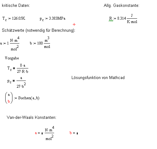

ich habe momentan ein kleines Problem mit mathcad, dessen Verhalten mich ein wenig verwundert...
Ich öffne eine Datei mit einer nicht sehr umfangreichen Berechnung (Bestimmung von van-der-Waals Konstanten aus kritischen Werten) und die Berechnung wird problemlos ausgeführt. (Bild ohnefehler.png)
Ändere ich die Eingabewerte der Berechnung so führt die Berechnung zu dem Fehler (Bild mitfehler.png) "Diese Variable ist nicht definiert.
Kennt jemand das Problem, und hat günstigerweise eine Lösung dafür?
Ich weiß die Gleichungen lassen sich auch von Hand lösen, aber spätestens beim 2. Mal wenn man die gleiche Rechnung für einen anderen Stoff ausführt wäre es so einfacher... :-)
Achja, ich benutze mathcad 14. Ist das das Problem?

Hallo Sven,
Hab mal deine Gleichung in Mathcad 7 eingegeben, da wird
nicht mal das erste Beispiel gerechnet.
Schau dir mal den Schätzwert von b an, und dann die Lösung.
Du sagst Mathcad dass es beim 100 suchen soll, die Lösung
liegt aber bei 10^-5.
Mathcad löst die Gleichungen nicht mit algebra, sondern indem
die gesuchten Werte verändert werden. Divergiert das ganze
System zu stark wird keine Lösung gefunden.
Gib mal als Startwert für b 1*10^-5 ein.

Super!
Das wars, vielen Dank!
Oh Mann, manchmal kommt man auf so Kleinigkeiten nicht...

Ja, es ist schon seltsam. Ich hatte Fehlermeldungen im Zusammenhang mit den Einheiten. Dann hab ich sie rausgenommen, und alles war in Ordnung. Da aber die Antwort fuer Dein Problem schon da war, hab' ich die Datei geloescht. Schliesslich habe ich gedacht, vielleicht hat das garnichts mit dem Schaetzwert zu tun sondern nur mit den Einheiten, mach's mal nochmal. Natuerlich, die Einheiten zuerst wieder reingenommen, nur um sicher zu gehen -- und siehe da es funktionierte, ohne dran zu drehen.
P.S. Eben nicht. Da ist ein Fehler drin: pc = und nicht :=. Dadurch ignoriert der SolveBlock die Gleichung und man kriegt eine verkehrte Loesung. Es war doch der Schaetzwert -- na ja, war schon spaeht.

Das ist halt der Nachteil vom Solverblock
BTW: man kann die Gleichungen aber sehr einfach auflösen
Mike

Wenn du die Berechnung in Mathcad ausführst, musst du nicht selber umformen, das nimmt
dir Mathcad ab.
Die Variable in der Gleichung markieren (so dass nur diese unterstrichen ist), und dann
über Symolics - Variable - Solve (Auf Deutsch könnte das in etwas Symbolisch - Variabel -
Auflösen heissen) anwählen, und Mathcad löst die Gleichung nach der gesuchten Variable auf.
Die angewälte Variable wird allerdings nicht angezeigt.
Hinweis: Die Gleichung sollte mit einem fetten Gleichheitszeichen erstellt werden.
