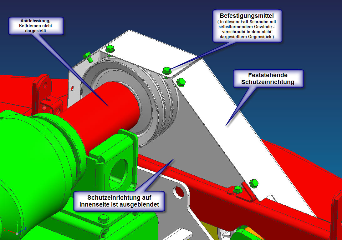

In der neuen MRL 2006/42/EG ist in Anhang I unter
1.4.2. Besondere Anforderungen an trennende Schutzeinrichtungen
der Punkt
1.4.2.1. Feststehende trennende Schutzeinrichtungen
zu finden. In dem heißt es u.a.
Die Befestigungen feststehender trennender Schutzeinrichtungen dürfen sich nur mit Werkzeugen lösen oder abnehmen lassen.
Die Befestigungsmittel müssen nach dem Abnehmen der Schutzeinrichtungen mit den Schutzeinrichtungen oder mit der Maschine verbunden bleiben.
Ich bin aktuell auf der Suche nach Sicherungseinrichtungen / Normteilen mit denen diese Anforderung erfüllt werden kann. Und zwar an Stellen wo derzeit nur eine SK-Schraube (plus Scheibe) verwendet wird.
Kosten soll das Ganze natürlich auch nichts und tiefgreifende technische Änderungen an den umgebenden Bauteilen wollen wir auch keine machen ...
Hat jemand dazu bereits was brauchbares gefunden ?

Das ist jetzt ein wenig abstrakt für Ausenstehende, ohne eine Abbildung bzw. ohne eine genauere Beschreibung... Wenn mit "SK-Schraube" eine Senkkopfschraube gemeint ist, und daran eine Tür/Klappe befestigt ist, empfehle ich diese über eine zusätzliche Kette an der Schraube zu befestigen.

OK, ich präzisiere - siehe Anhang.

Würde nicht so ein halboffenes Langloch pro Schraube (wie in dem kleinen roten spitz gebogenen Winkel rechts unten in Deinem Bild) genau die Vorgaben erfüllen?
Dann noch die Beilagscheibe unverlierbar am Schraubenkopf befestigt (oder gar integriert), dann ist das Schutzblech sogar deutlich bequemer zu (de)montieren.
mfg - Leo

...Würde nicht so ein halboffenes Langloch pro Schraube (wie in dem kleinen roten spitz gebogenen Winkel rechts unten in Deinem Bild) genau die Vorgaben erfüllen?
Das wäre in manchen Fällen realisierbar, aber bei weitem nicht allen ( wir haben -zig derartiger Anwendungsfälle... ) denn das kann ich nur machen wenn die Demontagerichtung und Umgebungsbauteile das ermöglichen.
Zudem ist unklar ob damit wirklich der Anforderung Genüge getan wird: Wird die Schraube vom Anwender zur Gänze rausgedreht ist sie wiederum weg ...
( Wär aber wahrscheinlich zu argumentieren ).

Hab' schon Schrauben gesehen wo am Gewindeende eine elastic stop Mutter drauf war als Ausdrehsicherung.
Jaja, ich kenn' die widersprüchlichen Anforderungen auch <G>
Die Instandhalter fordern, dass man Schutzbleche einfach einhängen/aushängen können soll, und der Form halber werden sie halt auch noch festgeschraubt, und die MRL sagt dass Schutzeinrichtungen nach lösen der Schrauben nicht von selber am Platz verbleiben dürfen (also quasi runterfallen müssen).
Bei Deinen Serienprodukten wo auch der Preis nicht ausurfern darf ist das echt kniffelig.
