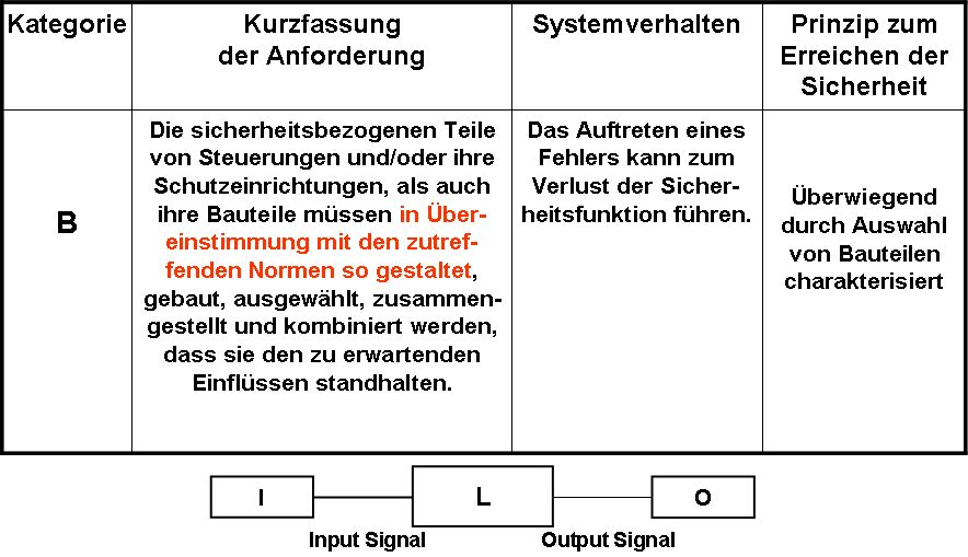

Kategorie B
• Siehe Anhang Kategorie B_T und  –B_G
Kategorie 1
• Siehe Anhang Kategorie 1_T und  –1_G
Im Textteil "Kurzfassung .." ist der Passus "unter Verwendung bewährter Bauteile und bewährter Sicherheitsprinzipien" hervorgehoben.
Vornehmlich in der Norm EN 954-1 gelten elektronische Bauteile als nicht bewährte Bauteile. Darunter fallen auch "normale" SP-Steuerungen.
Somit kann, im Gegensatz zur Kategorie B, eine solche Steuerung nicht im Sicherheitskreis eingesetzt werden.

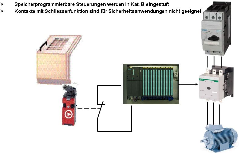

Kategorie 2
• Siehe Anhang Kategorie 2_T und  –2_G
Im Textteil "Kurzfassung " ist der Passus "Die Sicherheitsfunktion muss .. geprüft werden" hervorgehoben.
Ebenso  der Passus "Die Prüfung der Sicherheitsfunktion muss – beim Anlauf der Maschine und vor Einleiten eines gefährlichen Zustandes – erfolgen".
Diese Forderung ist nur sehr schwer, und in der Regel nur mit unverhältnismässig grossem Aufwand verbunden.
Aus diesem Grunde empfehle ich in einem solchen Falle, die Kategorie 3 anzuwenden, denn diese Kategorie ist in der Regel einfacher zu realisieren als die Kategorie 2.
Zum Schema habe ich noch folgende Anmerkungen:
• Diese Schaltung kann in Kat. 2 eingestuft werden.
• Sie beinhaltet keine Redundanz im Eingangskreis.
Fehlerbetrachtung:
• Erdschlüsse werden erkannt.
• Einige, aber nicht alle Fehler im Schalter können erkannt werden.
• Ein Fehler im Gerät führt nicht zum Verlust der Sicherheitsfunktion.
• Fehler im Leistungsteil werden bei Start des Antriebes erkannt

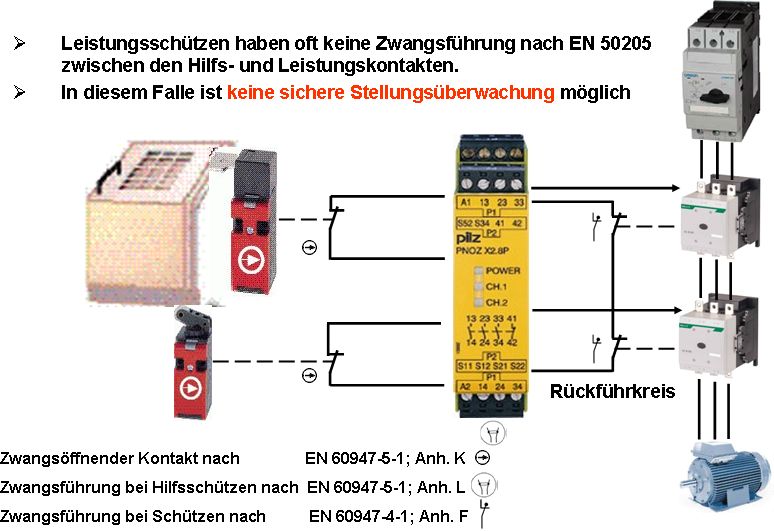

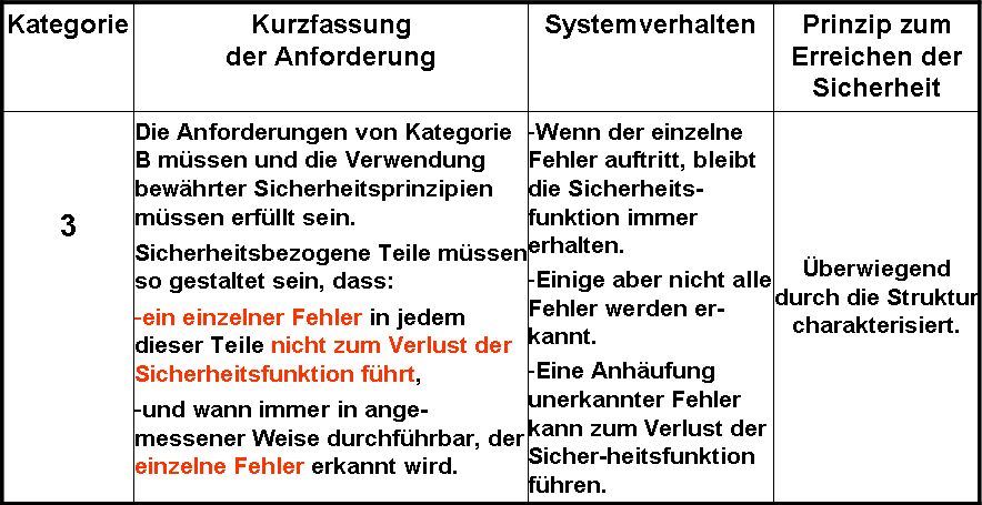

Kategorie 3
• Siehe Anhang Kategorie 3_T und  –3_G
Im Textteil "Kurzfassung " ist der Passus "- ein einzelner Fehler in jedem dieser Teile darf nicht zum Verlust der Sicherheitsfunktion führt" hervorgehoben.
Ebenso  der Passus "- und wann immer in angemessener Weise durchführbar, der einzelne Fehler erkannt wird".
Diese Forderung bedeutet, diese Kategorie muss 1-Fehlersicher aufgebaut sein, und lässt sich verhältnismässig einfach zu realisieren.
Fehlerbetrachtung:
• Fehler im Sicherheitsschaltkreis werden erkannt.
• Fehler im Leistungsteil werden bei Start des Antriebes bedingt erkannt

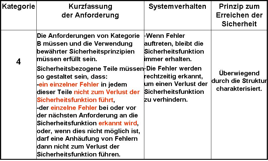

Kategorie 4
• Siehe Anhang Kategorie 4_T und  –4_G
Im Textteil "Kurzfassung " ist der Passus "- ein einzelner Fehler in jedem dieser Teile nicht zum Verlust der Sicherheitsfunktion führt" hervorgehoben.
Ebenso  der Passus "- der einzelne Fehler bei oder vor der nächsten Anforderung an die Sicherheitsfunktion erkannt wird, oder wenn dies nicht möglich ist, darf eine Anhäufung von Fehlern dann nicht zum Verlust der Sicherheitsfunktion führen ".
Diese Forderung bedeutet, jeder Fehler muss erkannt werden.
Fehlerbetrachtung:
• Fehler im Leistungsteil werden bei Start des Antriebes, je nach Bauart der Leistungsschützen (bedingt) erkannt.

Hier noch fehlende Anhänge 1
Gruss Hans

Hallo Gernot
Als Erstes, Skifahren war sensationell !!
Nun zu Deiner Frage:
Wenn ich Dich richtig verstanden habe, möchtest Du, um die Kat3 zu erreichen, beide Eingangskanäle des Sicherheitsmoduls über einen Endschalter (ES) mit doppeltem Kontakt führen.
In Deinen Gedanken hast Du die 1-Fehlersicherheit der Kat3 ausser acht gelassen.
Im Bild "Kategorie3-_T" findest Du in der Kurzfassung der Anforderungen nachstehenden Passus:
"Sicherheitsbezogene Teile müssen so gestaltet sein, dass - ein einzelner Fehler in jedem dieser Teile nicht zum Verlust der Sicherheitsfunktion führt".
Bei der Fehlerbetrachtung Deiner Schaltung in den Eingangskreisen des Moduls merkst Du folgendes:
Wenn der einzelne ES einen Fehler aufweist (Kontaktfehler, mech. Fehler etc.), kann dadurch der Verlust der Sicherheitsfunktion möglich sein.
Das bedeutet, die Forderung der 1-Fehlersicherheit ist nicht gegeben.
Aus diesem Grunde müssen 2 ES montiert werden. Siehe Bild Kat3_B.
Um einen Fehler gemeinsamer Ursache auszuschliessen (Baugleich bei gleichem Fabrikat, Typengleich etc.), empfiehlt es sich, ES unterschiedlicher Bauart zu Verwenden (Schalterkategorie).
Ich hoffe, Dir damit zu dienen.
Mit Gruss
Hans

In meinen obenstehenden Ausführungen habe ich das prinzipielle der Sicherheitsschaltungen dargelegt.
Mit dem, in Deinem Beitrag vorgestelltenSchalter ist das absolut möglich. Mit dem Rollenschalter überwacht man die Stellung des Schutzverdeckes.
Mit dem Schalter mit elektrischer Zuhaltung überwacht man die korrekte geschlossene Stellung des Schutzverdeckes. Somit ist ohne weiteres eine Sicherheits-Steuerungskategorie 3 nach der Norm EN954-1 erreichbar.
Es stellt sich nun die Frage, was für eine Kategorie lässt sich mit diesem Bauteil in Verbund mit Sicherheitsrelais nach der Norm EN ISO 13849-1 erreichen.
Ich denke, da muss noch etwas Hirnschmalz verbraucht werden.
