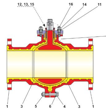

Sicher ist das ein Thermoplast.
Die 327 °C beziehen sich auf den Kristallitschmelzpunkt.
Bei Thermoplasten kann man keinen konkreten Schmelzpunkt angeben.
Reines PTFE ist aber mit den üblichen Methoden für Thermoplaste nicht zu verarbeiten.
Und so gießen wie Blei geht schon gleich gar nicht.
Wenn man PTFE So dünnflüssig wie Wasser haben will, raucht es natürlich vorher ab.
In geschlossenen Systemen mit viel Druck fließt es schon.
Zum Beschichten wird da anscheinend Pulver aufgetragen und dann gesintert.

erstellt am: 12. Jan. 2014 21:25    Editieren oder löschen Sie diesen Beitrag!  <-- editieren / zitieren -->   Antwort mit Zitat in Fett Antwort mit kursivem Zitat    Unities abgeben: 1 Unity (wenig hilfreich, aber dennoch)2 Unities3 Unities4 Unities5 Unities6 Unities7 Unities8 Unities9 Unities10 Unities
vom Prinzip geht es hier um ein 2/2-Wegeventil.
Das gelbe ist eine Teflonauskleidung mit vielen Hinterschnitten.
Wie bitte soll man denn die Teflonauskleidung da hinein bekommen, wenn nicht mit Gießen und Hilfskern?
Die Gehäusehälften Pos. 1 sind nicht geteilt.
MfG. Zeinerling
