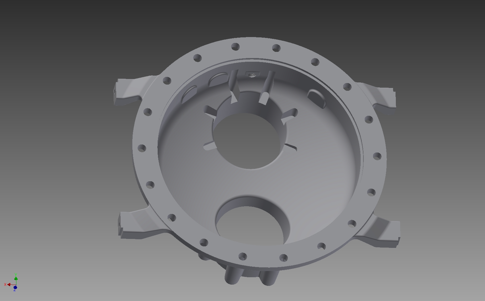

Guten Morgen,
ich habe eine Frage bezueglich des Gussteiles im Anhang.
Zur Vorgeschichte: wir haben ein aehnliches Teil, das letztens einreisst, und zwar da wo die Verdickungen
fuer die Schrauben auf die Schale/Glocke treffen. Das erste Teil wurde vor 2 Jahren von kjemand anderes kreiert.
Jetzt bin ich am Konstruieren der kleineren und groesseren Geschwister dieses Teiles und habe mich etwas belesen. Prinzipiell geht es wohl darum, Wandstaerken gleichmaessig zu halten, macht auch Sinn.
Jetzt die Frage(n). Es ist Stahlguss, Sand.
Mit den Anschluessen, gibt es irgendwelche Hinweise, wie ich die Anbindungen fuer die Schrauben besser gestalten kann, sieht recht boese aus, zu viel Material. 40mm auf 10 mm. Ich habe auf einer Seite Material weggenommen. Aber das gibt vielleicht Probleme unter Druck, ist 1 MPa Wasser.
Vielen Dank fuer eure Hilfe,
Steffen
edit: Bilder angehaengt

Hier step und stl Datei, original ist zu gross und nicht hilfreich

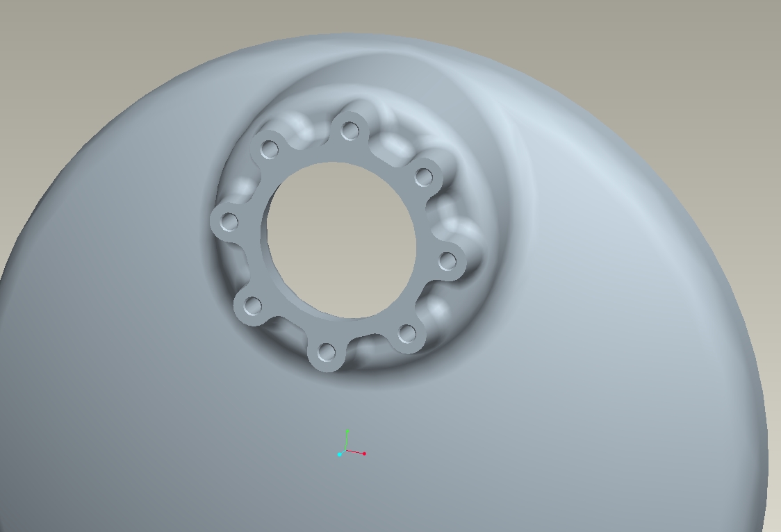

Original erstellt von Steffen595:
und zwar da wo die Verdickungen fuer die Schrauben auf die Schale/Glocke treffen
halte ich den kleinen Übergangsradius für kritischer als die Materialanhäufung. Da entsteht doch ein massiver Sprung in der Steifigkeit. Meine Empfehlung: Radius deutlich vergrößern und/oder die Dome mit einer Rippe an die Glocke anbinden.

Eventuell läßt sich auch so was ähnliches verwirklichen.

Kuehlrippen? Muessen Rippen nicht 0,8 x so dick wie der Rest sein?
Oder 45° Rippen?
Ausserdem ist zu viel Material zwischen den Domen. Hoffe, die machen einen Speiser dort hin. Vielleicht mehr Schraege fuer die letzten paar mm?
Zu den Bildern, habe ich gestern abend auch gedacht (+10h fuer Melbourne) aber dummerweise kommen innen Leitbleche rein und die Loecher sind so schon zu gross, weil das Teil, das angeschraubt wird recht albern konstruiert ist und beibehalten werden soll. Neues Teil waere billiger als mehr Dome and das Ding anpassen zu muessen, ist nur ein Flansch. Aber naja, einfach kann jeder.
Vielleicht in den Loechern groessere Schraege als aussen, so dass die Dicke nah oben waechst, dann beim Auskuehlen speist es von oben nach. Bei dem vorhandenen Teil siehts aus als wenn der Sand in den Loechern kleben bleibt, und ist ein scharfer Radius innen.
Oder 45° Rippen?
Na wenns ausreißt dann eher Versteifungsrippen.

Weißt du denn warum es reißt?
Wegen Innendruck? -> FEM
Schwingungen der Rohrleitung? Wärmeausdehnung der Rohrleitung im Betrieb? -> Kompensator, Entkopplung
erst mal analysieren und dann geeignete Maßnahmen ergreifen.
Die Radien kannst du aber in jeden Fall etwas größer machen.

erstellt am: 30. Jan. 2013 00:27    Editieren oder löschen Sie diesen Beitrag!  <-- editieren / zitieren -->   Antwort mit Zitat in Fett Antwort mit kursivem Zitat    Unities abgeben: 1 Unity (wenig hilfreich, aber dennoch)2 Unities3 Unities4 Unities5 Unities6 Unities7 Unities8 Unities9 Unities10 Unities
besser, es tropft im Drucktest. Und zwar eins der Loecher zwischen den beiden Domen, zur Mitte zu. Schon im Anlieferzustand, ohne schweissen, nichts. So, ist im Giessprozess. Zulieferer ist im Land des Laechelns, kein Diealog zwischen Fertigung und Konstruktion, und geht ausserdem ueber Mittelmann. Will nun die Nachfolger bischen mehr idiotensicher machen. Eigentlich muesste der Zulieferer den Drucktest machen.
Die andere Sache ist, die Ausformschraege ist villeicht zu klein in den Loechern.
Sind keine Schwingungen glaube, sind Waermetauscher/Chiller/BigArseAircons. Kaltes Wasser rein und kaelter raus.
Hilft es, die langen Rippen fuer die Schrauben an der Aussenseite auszuhoehlen, gab noch keine Probleme dort. Innen die sind kritischer, sind gegenueberliegend, Hitze kann nicht weg. Daher eher Kuehlrippen beim Giessen?
