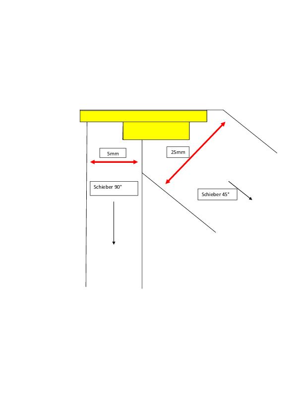

ich brauche mal einen Denkanstoß. Wir haben einen Artikel bei dem ein Schieber unter 45° vom Teil wegfährt. Ein weiterer Schieber soll unter 90° vom Teil wegfahren. Beide Schieber liegen unmittelbar nebeneinander und können auf der gleichen Ebene bzw. Plan zur Trennung fahren. Aus Platzgründen wollte ich den 45° Schieber normal ( Schrägsäule usw.) ausführen und den 90° Schieber als  „Anhang“ ausführen. Habt Ihr schon einmal so etwas gemacht wenn ja wie würde dies aussehen? Ich danke für jede Antwort.

eigentlich verstehe ich Deine Frage nicht ganz. Du möchtest einen Schieber unter 45Grad in der Ebene und den anderen 90Grad in der Ebene wegfahren lassen, warum verwendest Du nicht 2 Schrägsäulen? Oder bin ich da auf dem Holzweg.
Eine kleine Skizze wäre vielleicht immer sehr hilfreich.

Hallo techdot, nochmal zum Verständnis: die beiden Schieber sollen in der Trennebene laufen ?
Das geht schon würde ich aber nicht empfehlen, weil alles was kollidieren kann irgendwann kracht.
Dass kein Platz füs einen Schrägbolzen ist, habe ich noch nie erlebt.
Wenn der bricht ist am wenigsten kaputt, deshalb nimm keinen unötig dicken Schrägbolzen.
Der Schrägbolzen muß auch nicht genau in der Mitte des Schiebers plaziert sein.
Falls das immer noch nicht geht, dann eben einen Schwanenhals ( auch Geißfuß genannt ) einbauen.

alles richtig Verstanden. Anbei eine kleine Skizze.

Wo ist das Problem ?
So eine 5 mm breite Nase bricht sowieso gern ab.  Die würde ich in einen größeren Schieberkörper einsetzen, da hinten genug Platz ist.
Mit T-Nut und/ oder Stift verbinden, fertig.
Alles andere ist störanfälliger.

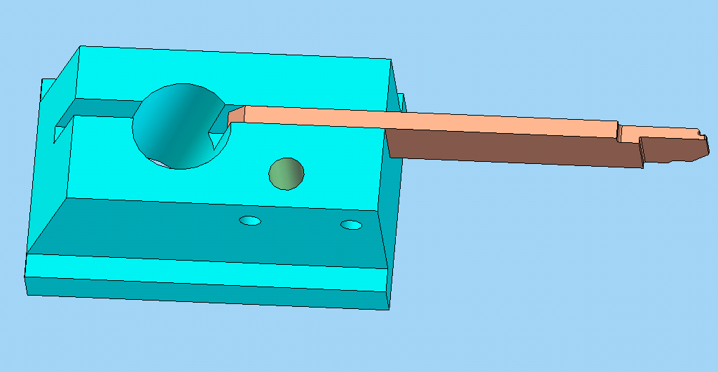

Edit: noch ein Beispiel als Bild. Die Leiste ist ca. 2 mm dick und mit 2 Stiften befestigt.
Das Gewinde von oben ist für die Kugelraste.

das Problem ist das eigentlich kein Platz ist für den 90° Schieber. Die Skizze ist nur Schematisch. Als weiteres Problem steht die vorgegebene Aufbaugröße. Desweiteren sollen in einem seperaten Schieber E3046 verbaut sein. Mit der Kühlung muss ich auch noch durch. Druckstück muss auch noch Platz haben. Oje Oje! Deshalb meine Idee den kleinen als Anhang an den Großen zu hängen. Der kleine kann max. 10mm breit werden.

Hallo Techdot,
der grüne Schieber ist 3mm breit und taucht noch in die Düsenseite ein. hinten habe ich ihn auf 10mm verstärkt und außerhalb des Einsatzes habe ich erst die richtige Schieberaufnahme angefangen. Der grüne Schieber taucht außerdem noch in den blauen Schieber ein. Es geht alles wenn man sich etwas Mühe gibt. Einfach mal versuchen dann klappt das schon.

Bei Deiner Skizze oben eine horizontale Leiste durchschleifen, die den linken Schieber mitnimmt.
Der Hub unterscheidet sich dann um den Faktor 1,41.
Die Leiste sollte dann den kleinen Schieber nicht verlassen, weil es sonst irgendwann knallt.
Aber eine Blockierung ist dann trotzdem noch für jeden Schieber nötig.

danke für den Hinweis mit der Leiste. In die Mitte der beiden Schieber ein Führungsleiste mit Schieberführung 45° und 90° aussen normale Führungsleisten. Eine Schrägsäule und zwei Druckstücke. Werde es mal so machen. Danke schönes WE.
