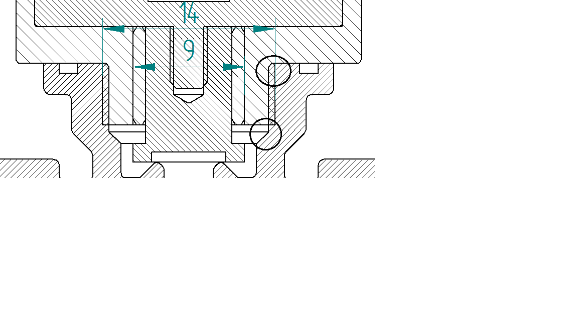

Bin im 1. Semester Mechatronik und wir müssen für unsere Konstruktionsarbeit ein 2/2 wegeventil konstruieren. Dabei hab ich mir überlegt meinen Elektromagnet mit Kunststoff zu umspritzen und unten ein M16x0,5 Außengewinde mit "anzuspritzen" dies soll dann auf den AL-Druckguss Ventilkörper aufgeschraubt werden.
Meine Fragen: Sind die Gewinde (in Kunststoff und AL) überhaupt gießbar und wenn ja welche Dinge muss ich beim Konstruieren berücksichtigen?

Hab jetzt mal ein Bild angehängt. Hoffe man kann was erkennen.
Wie is das dann bei Kunststoff? Hab in einem Buch gelesen, ich kann mit dem Gewinde bis zu 1mm vor die angrenzende Fläche gehen. Stimmt das und wie is das dann mit dem Gewindefreistich? Zählen da dann die Normen die im Tabellenbuch stehen oder gelten da andere Normen?

Hallo Corsin,
erst mal zur Nomenklatur. Der Begriff Druckguss ist bei Metall üblich. Also Alu oder ZInk ( Zamak).
Bei Kunststoff nennt sich das Spritzgießen. Ein Außengewinde ist da meistens kein Problem. Der Bolzen sollte aber innen hohl sein ( ca Ø 12 ), weil sonst die Wanddicke zu groß wird.
M 16x 0,5 ist das richtig ? Nach Norm gibt es ein M 16x 1,5 und ein M 16x 1 ( sehr fein ).

Der Freistich ist wichtig wenn das Gewinde spanend gedreht wird. ( Es gibt auch noch andere Methoden ein Gewinde zu spanen )
Bei Formwerkzeugen kannst Du auch ganz bis an die angrenzende Fläche gehen, weil die Form dann ungefähr so aussieht wie ein Muttergewinde.
Das ist hier auch nötig, weil Kunststoff weniger hält als Metall und das Gewinde länger sein sollte.
Nach der Skizze ist der Kunststoff aber zu dick, das Gewinde schwindet mehr ( wird zu klein ) und verzieht sich
( wird krum )

Hm, hab beim Kunststoff D8 also zu klein...
Wegen dem Freistich: Wenn ich keinen hab, kann ich dann mein Kunststoffteil soweit einschrauben bis es bündig abschließt?
Hast du eine Idee wie ich es anders machen könnte?

Die Wanddicke sollte vom Kerndurchmesser aus ca. 2 bis 2,5 mm sein.
Wäre also innen Ø ca. 10 bis 12 mm.
Das hängt aber von Vielem ab.
Ja Du kannst das Kunststoff Gehäuse bis zum Anschlag einschrauben.
An der Mutter ist eine kleine Fase, das reicht vollkommen.
Dann würde ich alles so lassen wie es ist.

Hab jetzt mal paar Abänderungen gemacht. Gewinde ist jetzt M14x1 und Kerndurchmesser D9. Mich würden nur noch die markierten Stellen interessieren, wie man die darstellen muss um damit umsetzbar is...

Rein theoretisch soll die Fase bei der Mutter etwas größer sein wie das Gewinde.
Würde ich aber nicht ändern.
Das kannst Du so lassen.
Wenn Du hier ein Bild einstellst, mußt Du dem einen neuen Namen geben, sonst wird das alte überschrieben.

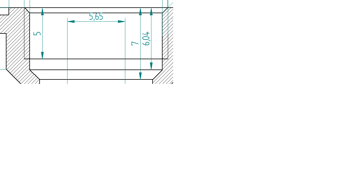

Hab jetzt noch ne Frage: Wenn ich das M14x1 Gewinde in den Ventilkörper (Aluminium-Druckguss) haben will, kann ich das auch mitgießen und wie weit kann ich mit diesem bis zu der Schräge (siehe Anhang) gehen? Muss ich am Gewindeanfang auch eine Fase anbringen?

Rein formtechnisch brauchtst Du keine Fase. Aber Gewinde sollten immer angefaßt werden um sie leichter einzuschrauben.  An der Schräge ist auch kein Gewindeauslauf nötig.
Das Problem ist das Ausspindeln des Gewindekernes in der Form.
Alu-Druckguss ist nicht mein Job.
Ob das bei Alu überhaupt geht oder sinvoll ist weiß ich nicht.
Da greift das Alu die Stahlform an, da halten die Formen nur ca. 50.000 Schuß.
Solche Innegewinde auszuspindeln ist sehr aufwendig und teuer. Das lohnt sich nur bei hohen Stückzahlen.
Bei kleinen Stückzahlen würde ich das Gewinde einfach nachträglich schneiden. Das ist weniger Stress.
Edit: Rein Formtechnisch geht es wie im Bild.

wie ich oben schon geschrieben habe, würde ich bei ALU-Druckguss kein Gewinde mitgießen. Auch ein Innengewinde würde ich nicht gießen, egal ob es wenig oder viele Teile sind.
Grund:
1. spielt eine Wandstärke bei ALU keine so große Rolle,
2. ist die Gradbildung bei ALU immens höher als bei Kunststoff,
3. spielt die Temperatur eine wichtige Role, denn diese Werkzeuge werden entsprechend hoch geheizt.
So das ist meine Begründung, und dann spielt eine Fase keine grosse Rolle, das kann mit angesenkt werden.
