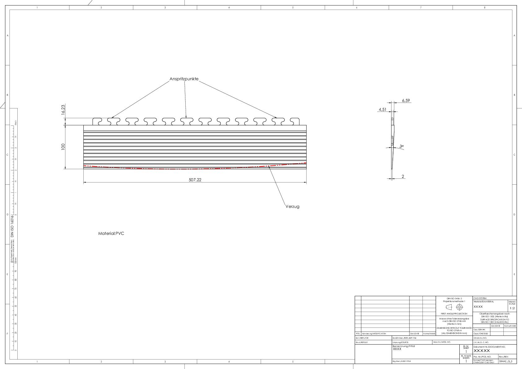

Hallo liebes Forum,
ich benötige dringend Hilfe. Wir haben in Abstimmung mit unserem Kunden, dass im Anhang befindliche Werkzeug konstruiert. Da das Teil sehr lang und dünn ist, ergibt sich nun ein starker Verzug. Das Produkt wird wellig. Ich weiß nicht, wie ich den Anguss noch gestalten soll, um den Verzug rauszubekommen. Ich habe den Verzug in der Zeichnung mal Rot gekennzeichnet. Kann mir bitte jemand einen Tip geben.
Gruss Olli

hi !
Ich seh nichts rotes....??!
gruß, Tom

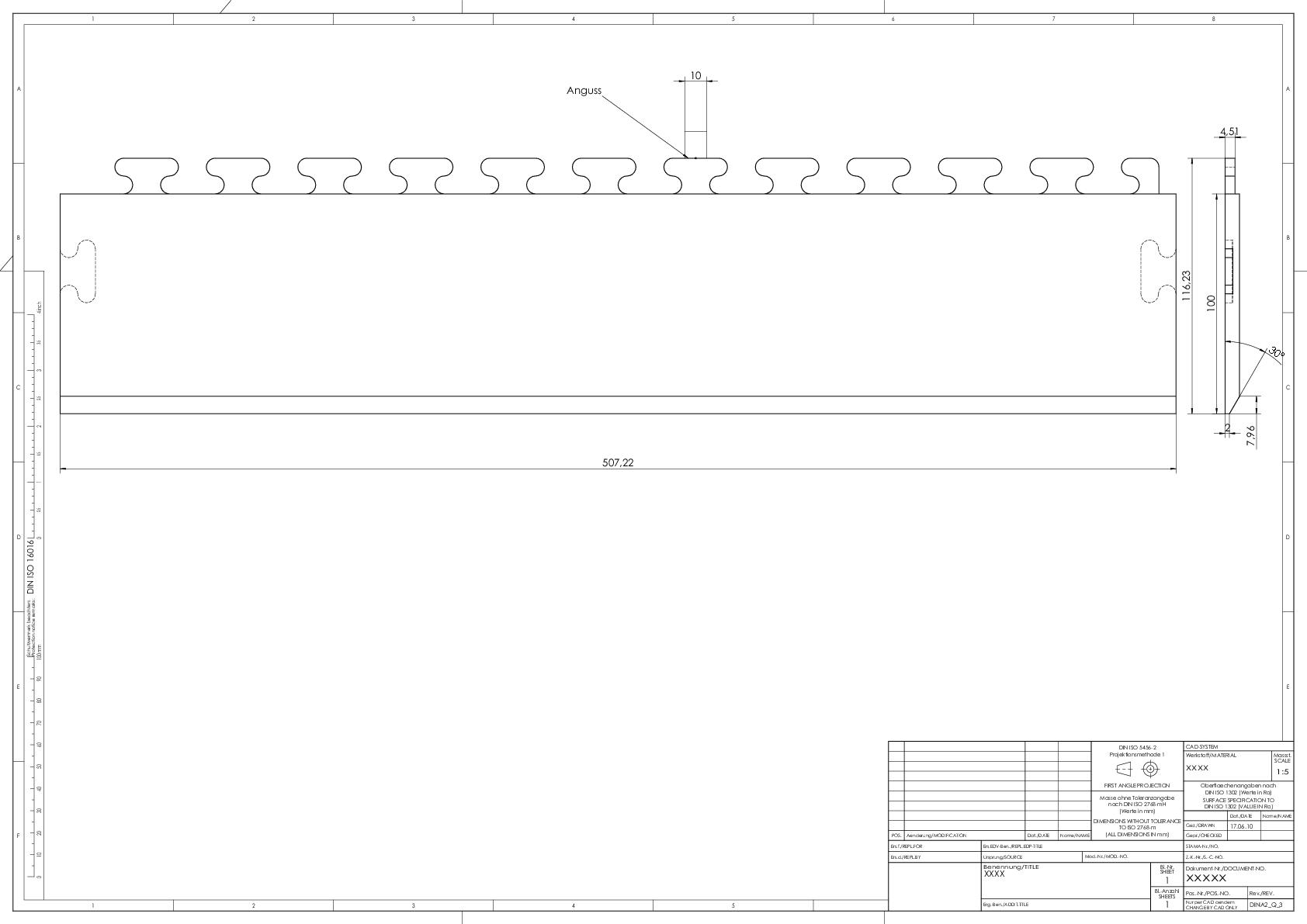

Hallo Tom,
ich habs gerade auch gemerkt und eine neue PDF geladen, dass ging ja schnell
Gruss Olli

Werkzeug.PDF
und nochmals das Werkzeug.

IST es dort eine Schwindung, oder ein Aufbiegen (curling) ?
gruß, Tom

Hallo Tom,
wir haben die langen Bauteile erst nur in der Mitte angespritzt. Dort schwindet das Teil mehr als aussen, desshalb dachte ich zwei zusätzliche Anspritzpunkte würden eine Besserung bringen. Vielleicht hätte ich besser  mit einem Filmanguss, von dünn nach dick angießen sollen, keine Ahnung. Das Teil ist aussen ca. 98,7mm und in der Mitte 98,2mm. Die Verformungläuft aber auch paralell zur dünnen Seite (roten Linie). Hast Du einen Tipp??? Was ist Curling????
Gruss Olli

Ich kennen Curling noch vom Rapid Prototyping. Da biegen sich dünne Teile schonmal hoch.Ich bin leider kein Gußexperte. aber wie würde es aussehen, wenn du den Mittleren Kanal dünner ausführen würdest? Dafür die Äußeren dicker? Wie gesagt: hab wenig Ahnung. aber dadurch hättest du einen stärkeren Widerstand in der Mitte und würdest die Form eher von den Seiten füllen. Vielleicht fungieren die Seitenangüsse dann auch noch als Speiser? Gibts sowas beim Kunststoffspritzen?

Hallo Tom,
ich hatte genau den gleichen Gedankengang. Wir haben in die mittleren Angusskanäle ein Fließbremse eingebaut, Passstift Ø5mm, so dass die äusseren Kanäle mehr Füllen.
das Problem jetzt scheint zu sein , dass die Nahtstellen sich aufwerfen und wellig werden.Vielleicht liegt es aber auch an der Temperatur der Form. Der Kund läßt eigentlich nur kaltes Wasser durchlaufen, was maximal 35° ist. Ich habe auch zu wenig Erfahrung mit PVC Matten um zu wissen was richtig une falsch ist. Mal schauen wie es sich entwickelt.
Gruss Olli

Oder maln ganz anderer Ansatz: Wie schauts denn mit Entlüftung aus? kannst nicht sein, dass ihr in den Ecken Luft komprimiert?

Hallo Olli,
ich seh gerade, dass Du ganz große Probleme hast. Das Teil ist ja auch ziemlich groß. Warum musstest Du unbedingt an dieser Stelle anbinden? Ich hätte das wie auch die Prüfkörper an der 100mm breiten Stelle angebunden und dann auf die Länge von 500mm das Teil gefüllt. Ich bin der Meinung, da kannst Du mit den Anbindungen noch so sehr spielen, das wird nichts.
Bei einer 4 fach Form hättest Du doch die Möglichkeit gehabt, 2 Teile oben und 2 Teile unten einzuformen und dann an der schmalen Seite anzugießen.
An der 6mm dicken Seite einen entsprechenden Film und dann gehts rein mit dem Material.
Hast Du denn noch die Möglichkeit das umzubauen?
Gruss Gerhard

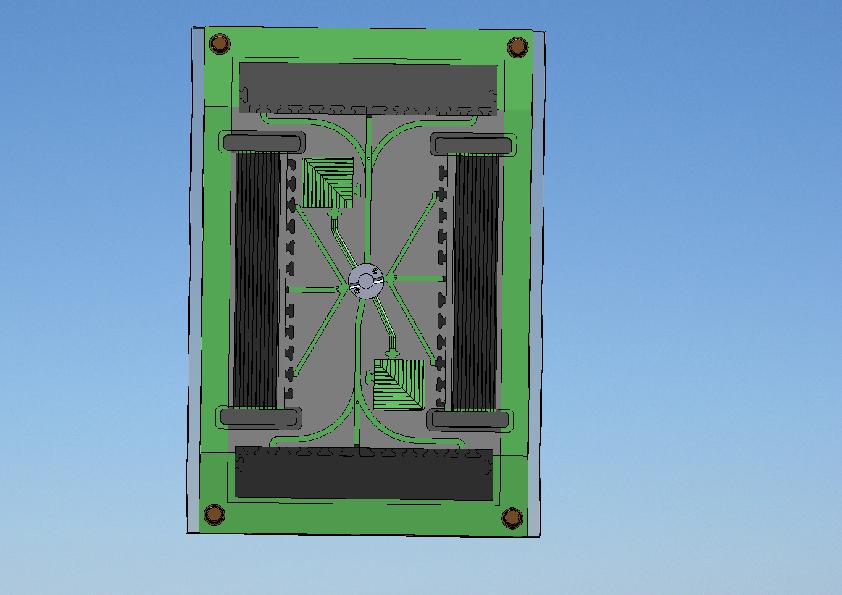

Hallo Gerhard,
ich habe das Problem, dass bei dem rechten und linken Teil noch ein Formkern an den Seiten eintaucht, wenn es trotzdem Klppen könnte würdest Du dann über beide Seiten anspritzen oder nur eine, würdest Du einen Filmanguss nehmen? Wie sieht es mit der Formtemperatur aus, sollte die höher als 35° sein, oder bringt das nichts?
@Patrick, ja mit der Wandstärke habe ich auch so meine Probleme, aber da muss ich jetzt durch, ich konnte mich nicht gegen den Auftrag streuben
was ich jetzt bräuchte wäre ein Lösung die funktioniert, ich habe da einfach zu wenig Erfahrung, eigentlich ist das nicht mehr mein Metier.
Gruss Olli

Hallo Klaus,
das Werkzeug ist so aufgebaut dass es eigentlich zwei Formhälften gibt und keine Auswerfer, wie sonst üblich. Die Bediener rupfen das Teil per Hand aus der Form. Momentan ist es ja so, dass ich 10x8mm breite Angusskanäle habe. Der Einspritzpunkt ist ca. 10x4,5mm, die Form füllt auch gut, nur wird das Teil krum, wie im PDF dargestellt, ich bekomme so langsam die Vermutung, dass ich da kein gerades Teil rausbekomme. Könnte ich über ein höhere Werkzeugtemperatur den Verzug verringern, i.M. liegt diese bei 35°.
Dann könnte das Teil langsamer abkühlen. Bitte dringend um Hilfe.

Hallo Klaus,
vielen Dank schonmal, wir waren gerade beim Kunden. Der hat einige Versuche gemacht, Temperatur, Nachdruck usw. Ergebniss ist, dass sich eigentlich nichts verändert. Die Maschine ist wirklich grenzgängig.
Wir überlegen nun, das Bauteil so lang wie möglich gerade (paralell) laufen zu lassen und am Ende ein 30° Schräge laufen zu lassen, so dass wir auf die 2mm Kante kommen. Diese muss sein, da der Gesetzgeber dies vorschreibt. Die Teile sind Anschlusskanten für einen PVC Teppich. Das hieße das nur die letzten 12mm von 6,5 auf 2mm reduziert werden. Könntest Du dir vorstellen , dass das eine wirkliche Verbesserung gibt?
Gruss Olli

da Bilder mehr sagen als Worte, habe ich einen neuen Anhang. Die Platte wird eher gerade als schräg (siehe Zeichnung). Vielleicht darf ich Sie auch noch auf ca. 60mm kürzen.
Würde dieses ein besseres Ergebniss bringen?
Gruss Olli

Muster-1.pdf
Hallo Olli,
so in etwa stell ich mir das Teil vor. Die Stege habe ich nur noch eingebracht, weil Du an dieser Stelle auch noch Anbindung hast.
HTHHope this helps (Hoffe, es hilft weiter) Gruss Gerhard

Hallo an alle,
vielen Dank für die vielen Antworten. Da das Kind ja schon in den Brunnen gefallen ist,möcht ich bitten die Diskussion auf das Mögliche zu begrenzen. Soll heißen das Werkzeug steht in Stahl und Eisen.
So wie ich es jetzt rausgelesen habe, gibt es die Möglichkeit des Auskernens, also versuchen gleichmäßige Wandstärken zu erreichen.
Das wäre allerdings zu teuer. Der Kunde mag es gerne günstig.
Mein Vorschlag wäre es die Platte auf 60-70mm zu kürzen und die Wandstärke auf ganzer länge auf 6,59mm zu belassen und am Aussenrand eine Fase von 30° auf 2mm einzubringen. Siehe PDF aus vorigem Post.
Könntet ihr euch das so vorstellen? Bitte dringends um eine Antwort.
Gruss Olli

Im Spritzguss sind 6.5 mm Wanddicke eindeutig zuviel.
Dicke Stellen schwinden mehr.
Dann braucht der Spritzgießer soviel Kühlzeit, die er nicht hat und das Theater geht von vorne los.
Du wirst um das Auskernen nicht herumkommen. Du mußt da mindestens auf 3 mm Wanddicke herunter.
Ist es Hart- oder Weich -PVC ?
Wie ich oben schon schrieb, mußt Du bei PVC kühlen mit 10° C.
Und wenn Dein Kunde auf einheitlich 6.5 mm Wanndicke geht, reicht dann das Schußvolumen der Maschine noch aus.
Du kannst natürlich ein paar Rippen mehr reinstellen wie in Gerhards Bild.

Hallo Klaus,
der Kunde spritzt Bodenpaltten von 500x500x6,5mm, dass ist kein Problem.Die Matten sind auch nicht ausgekernt und schwinden tun sie auch gleichmäßig, allerdings werden die von der Mitte aus angespritzt.Kanten sind aber gerade. Material ist PVC weich.
Aufgrund, dass die Bodenplatten auch 6,5mm sind würde ich gerne die Anschlussleiten auch 6,5mm voll ausspritzen. Sie sollen sich nur nicht verziehen.
Gruss Olli

so, mal schnell ein paar Neuigkeiten;
1: Das Teil wird bis auf die letzten 20mm gerade
2: Die Schräge läuft nun die letzten 20mm von 3,8 auf 6,5mm
3: Die Hoffnung stirbt zuletzt.
Gruss Olli

wir haben die Form jetzt so ausgelegt, dass wie die Platte bis auf die letzten 20mm auf 6,59mm parallel laufen lassen, dann kommt eine Schräge auf 3,5mm. Die Ergebnisse sehen gut aus, und die Teile werden maßhaltig.
Eine leichte Krümmung ist immer noch da, aber beim Zusammenklicken der Platten, drückt sich alles gerade. Puh, nochmals Glück gehabt, hatte Angst, dass das ziemlich aufwändig wird.
