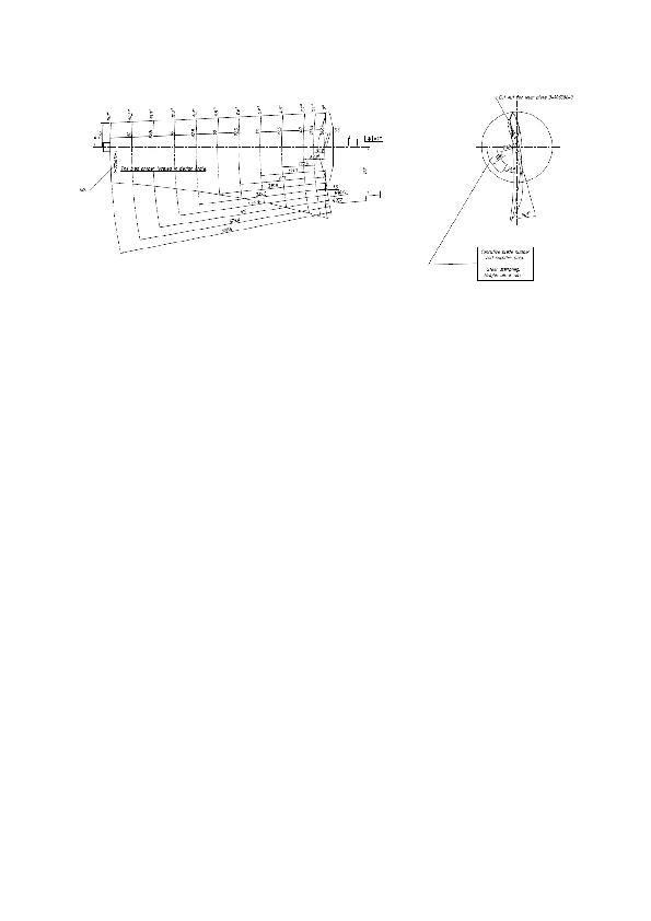

ich habe ein Problem beim Konstruieren eines Blades.
Ich muß aus einer alten 2D zeichnung ein 3dDaten modell machen.
Leider kann ich mit der zeichnung nicht alle Freiformflächen erstellen bzw. ich kanns nicht richtig lesen.
siehe datei
Kennt jemmand ein Buch/Artikel wo beschrieben ist ie so twas Konstruiert wird?
Danke im Vorraus.

Soll das ein FLügel eines Propelers sein ?
Oder geht es um den Tunnelanguss einer Form dafür ? Dann wäre die Überschrift zutreffend.
Mit SE kann man so einen Flügel schon konstruieren. Die Kreise von 0 bis 15,1° als Flächen und dann die einzelnen Kurfen darauf abwickeln.
Mit Blue Surf noch eine Fläche durchlegen.

Leider kenne ich nicht die kommplette Konstruktion.
Ich gehe aber mal davon aus das es ein Flügel vom Propeller ist.
Leider komme ich nicht wirklich mit Zeichnung klar.
Das Teil Produzieren wir schon, nur zur Modell Kontrolle brauch ich 3D daten.
Gruß Michael

Dann bist Du hier aber im falschen Brett.
Vor dem CAD Zeitalter wurde noch mit Folienplänen gearbeitet.
Dafür ist das aber zu wenig. Man bräuchte dafür ein paar Ansichten oder Schnitte mehr.
Ich würde dann ein gutes Teil nehmen, von Kunden absegnen lassen, und das dann einscannen oder abtasten.
Und daraus ein Volumenmodell erstellen.

Gut,
dann bin ich doch nicht zu Blöd die Zeichnung zulesen.
Mir fehlen da auch noch ein paar Schnitte.
Es gibt zwar den A-A in dem ist aber nur der Flansch rechts und die Spann-Nocke bemasst.

Hallo Michael,
in welchem Format liegt Dir denn die Zeichnung vor?
So wie ich das sehe, ist der komplette Flügel auf der rechten Seite dargestellt. Der rund Zapfen, der auf der linken Seite zu sehen ist ist nur ein Anhaltspunkt, bzw. ein Zentrierpunkt für die Mitte.
Wenn Du das Teil in 3D übernehmen möchtest, dann solltest Du einige Schnitte von links nacht rechts projezieren und diese als 2D ins 3D übernehmen und dann einen Loft drüberlaufen lassen.
Ist natürlich mit ein wenig Arbeit und vorallem Zeit verbunden, aber es sollte gehen.
Ob es mit Deiner Software geht, kann ich nicht sagen, da ich diese nicht kenne. Mit dem OSMCoCreate OneSpace Modeling von PTC würde das gehen.
Nicht die Hoffnung verlieren, es findet sich immer ein Weg und wenn er auch etwas schwerer ist als gedacht.
Gruss Gerhard

Hallo Gerhard,
leider nur im pdf.
Und Dein vorschlag würde funktionieren mit Solid Edge ST3.
Aber meine vermutung hat sich Bestätig, das die mir vorliegenden Zeichnungen nicht vollständig sind.
Somit kann ich es nicht nach malen.
Trotz dem Danke für eure Hilfe.

Hallo Michael,
leider kenne ich Solid Edge nicht und habe es auch nicht.
Mein Vorschlag: wenn Du ein sauberes PDF hast, kann man das doch einscannen, und in TIFF speichern. Dieses TIFF wird dann über ein anderes Programm in Vectoren zerlegt, so dass Du geometrische Daten hast. Danach kannst Du Schnitte erstellen und ins 3D übernehmen.
Nur wer kann Dir ein PDF in eine Vectorenzeichnung übersetzen, da habe ich keine Ahnung, da sollte man mal das www fragen.
Wenn ich Dir danach noch helfen kann, lass es mich wissen.
