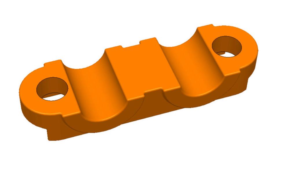

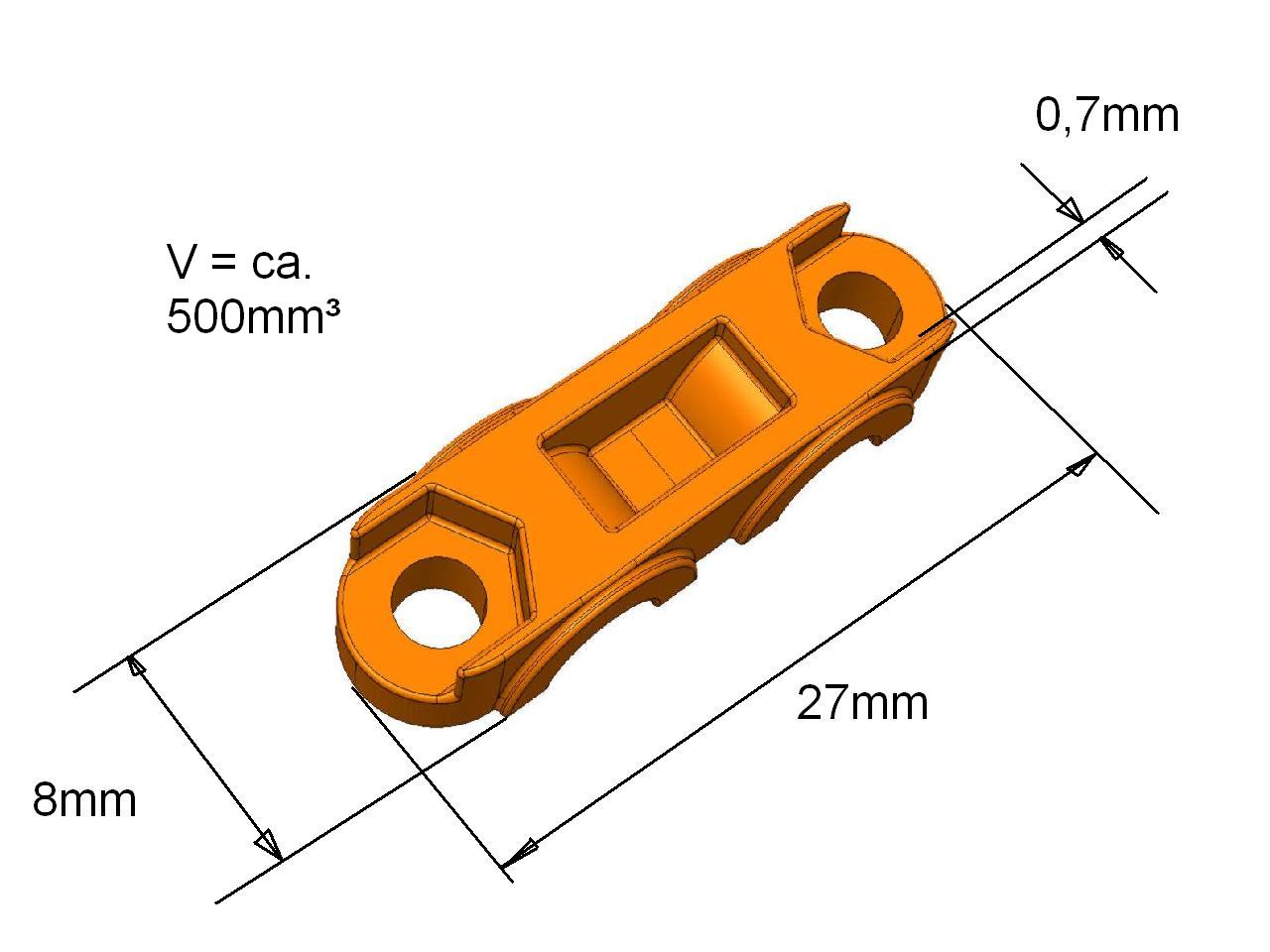

ich bin auf der Suche nach Gießverfahren und Werkstoffen für relativ kleine Teile.
Welcher metallische Werkstoff und das dazu passende Gießverfahren ist für teilweise sehr dünnwandige Teile geeignet?
Dieses Teil wurde bereits mit Zinkdruckguss hergestellt, jedoch soll die Festigkeit in Zukunft erhöht werden. Würde Feinguss in Frage kommen? Kommt Stahlguss in Frage? Ich habe mir sagen lassen dass mit Messingfeinguss sehr kleine Strukturen herstellbar sind und gleichzeitig je nach Legierung hohe Festigkeiten erreicht werden. Kann das jemand bestätigen, oder gibt es eventuell noch bessere Verfahren und Werkstoffe? Die Dichte vom Material spielt keine Rolle.
Schonmal vielen Dank im Voraus für eure Hilfe.

Messing enthält viel Kupfer und das ist z.Z. sehr teuer.
Du mußt auch noch den Anguss und den Abfall dazuzählen.
Wie hoch ist denn die Stückzahl ?
Bei der Wanddicke von 0,7 gibt es schon Problem sie in die Form einzubringen.
Da ist doch nach außen noch Platz sie zu verstärken.
Wenn Zinkdruckguss ( Zamak )nicht reicht, kann man geometrisch abhelfen und die schwachen Stellen verstärken.
Aluminium-Druckguss ist viel aufwendiger  und immer mit Nacharbeit verbunden.
So klein sind die Teile doch auch nicht.

Vielen Dank für die Antworten.
Die erste Stückzahl beträgt 500 und wird sich warscheinlich auf das zehnfache pro Jahr steigern.
Kunstoff würde ich lieber nicht verwenden. Ich hätte noch dazu schreiben sollen dass das Aussehen von diesem Teil nicht verändert werden soll und dass es auf jeden Fall ein metallischer Werkstoff sein soll.
Eigentlich würde ich gerne allgemein wissen welche metallischen Werkstoffe bei möglichst hoher Festigkeit sehr feine Strukturen zulassen (wenns geht bitte das passenden Gießverfahren dazuschreiben). Das Teil auf den Bildern ist auch nur ein Beispiel. Wenns nicht anders geht bleibt es beim Zinkdruckguss für dieses Teil aber in Zukunft müssen noch weitere Teile gegossen werden die ähnliche Abmessungen haben. Dann sollte die Festigkeit jedoch höher sein als bei Zink.
Ist Stahlguss mit Feinguss bei diesem Teil ausgeschlossen? Welche Werkstoffe und Gießverfahren könnten sonst noch in Frage kommen?
Mit freundlichen Grüßen
Benjamin

Evtl. Sintern, aber das ist auch eher unrentabel bei 5000pcs/a.
==> Metallischer Werkstoff
==> ziemlich Genau
==> relativ stabil

Zinkdruckguss wurde doch bereits verwendet, Gerhard.
Gibt da auch noch Metallpulverspritzguss (MIM), aber da verfüge ich über keine persönlichen Erfahrungen.

ein mögliches Verfahren ist der Vakuumschleurderguß.
Hier sind als Gußmaterial alle Stahlsorten und auch Titan möglich.
