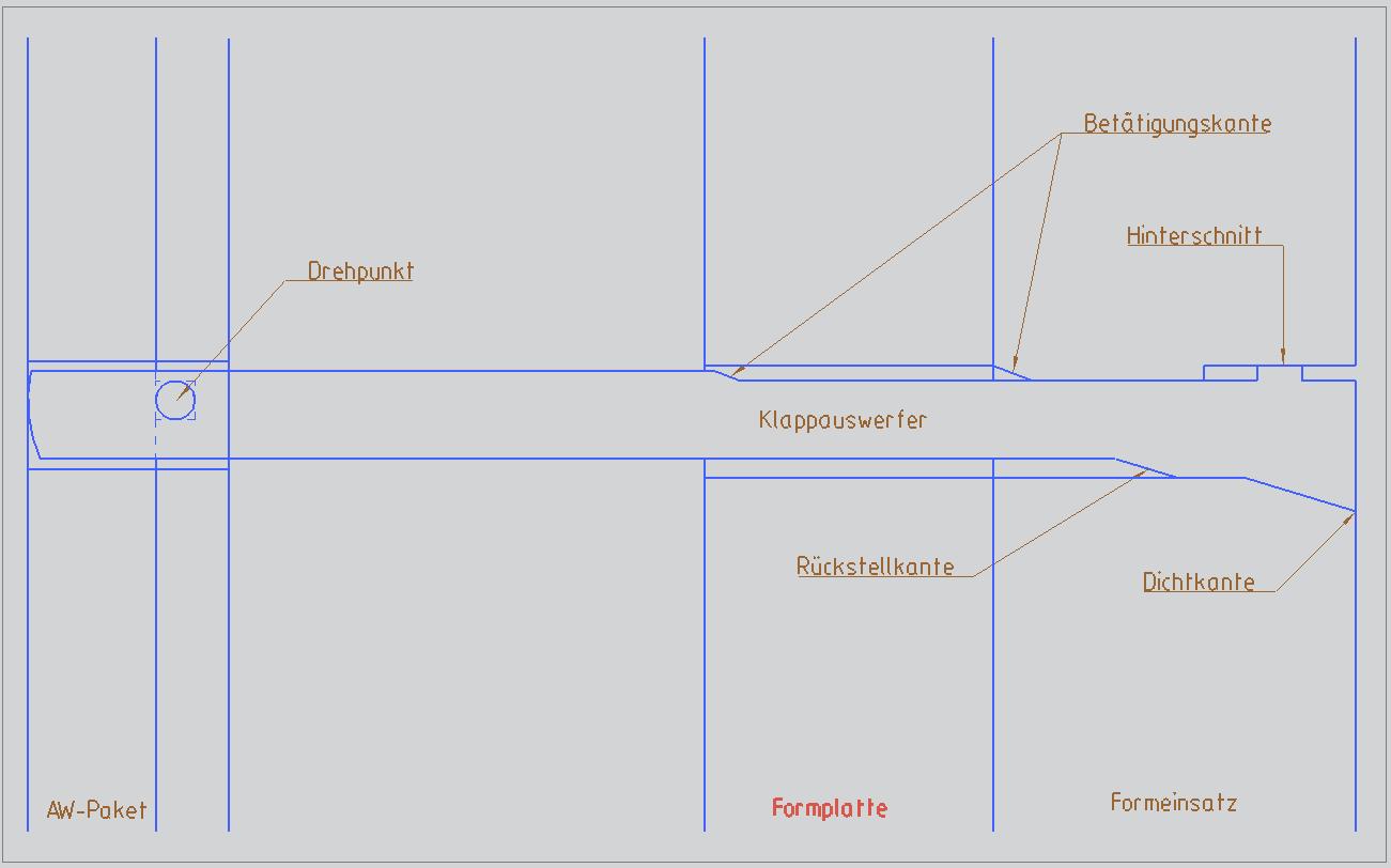

Hallo Gerhard,
jetzt hab ich es doch noch geschafft Dir eine Prinzipskizze zu erstellen, ich hoffe Du kommst damit klar.
Klappauswerfer haben einen entscheidenden Vorteil gegenüber Schrägschiebern:
Bei grossen Längen und kleinen Querschnitten bracht man dort oft eine zusätzliche Führung im Auswerferpaket um das durchbiegen zu verhindern.
Gruss Manfred

Hallo Manfred,
genau das waren die beiden Punkte, die mir gefehlt haben, die Betätigungskante und die Rückstellkante. Ich habe diese beiden Kanten vor meinen Augen nichat mehr richtig zusammengebracht.
Ok, nun ist alles klar. Das war bestimmt eine große Hilfe aauch für die anderen Konstrukteure.
Danke nochmals und Gruss Gerhard
