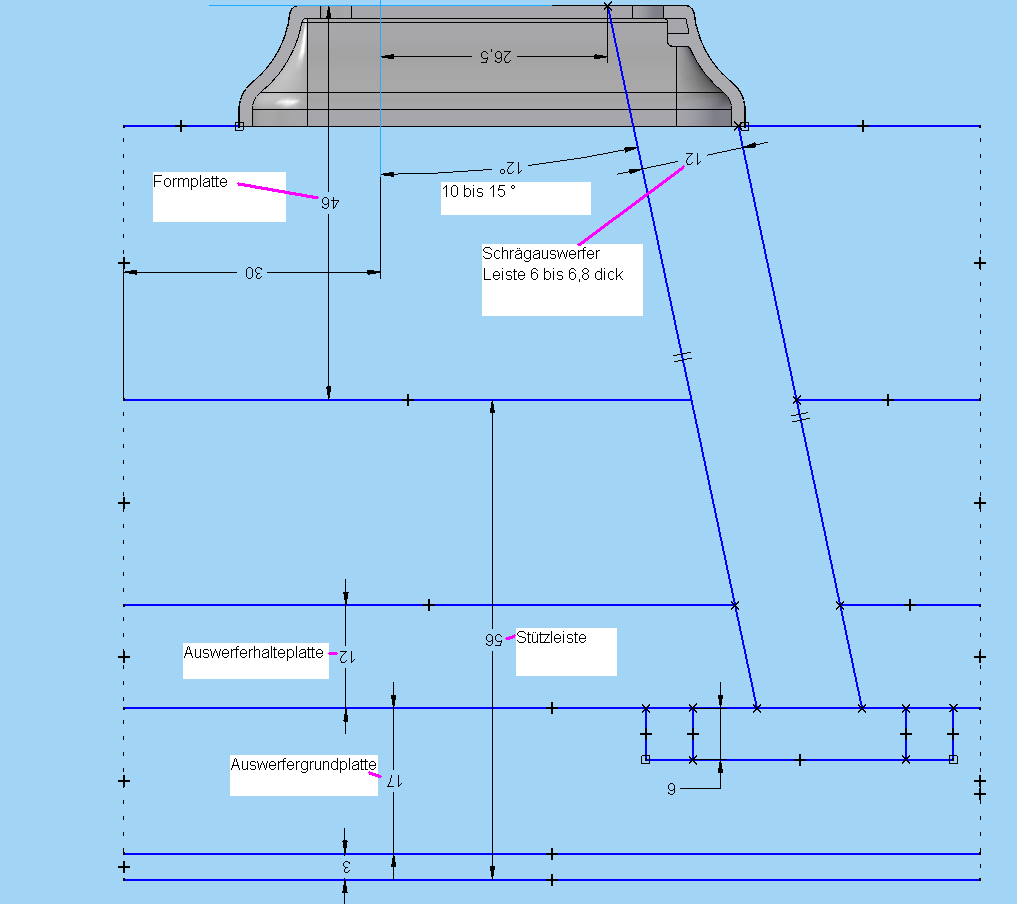

Hier ist mal ein Minimal-Beispiel, das sich auch einfacher lösen lassen wird, als der o.a. Schiebersockel.
Trotzdem würde mich mal interessieren, wie sinnvoll das Beispiel im Buch ist.

Dein Gehäuse läßt sich Problemlos entformen. Weil in der Mitte eine große Öffnung ist, ist da nicht einmal ein Schrägauswerfer nötig.
Es geht dann ein normaler Schieber nach innen.
Einziges Problem könnte sein daß Du Einfallstellen bekommst.
Siehe Bild.
Enformungsschräge für die Nut fehlt auch noch.
Das Beispiel im Buch finde ich umständlich. Habe es aber auch nicht ganz verstanden. Ich würde so etwas einfach Schrägauswerfer oder Mitlaufenden Kern nennen.

Hallo Walter,
um jetzt bei Deinem Beispiel mit dem Gehäuse zu bleiben, da würde ich überhaupt keine Normalien vewenden.
Im Anhang ein Bild mit einer rechteckigen Leiste.
ca. 6 bis 6,8 dick.
Die kann hier fast ganz gedrahtet werden.
Bei kleinen Stückzahlen würde das reichen. Bei höheren wäre noch ein zweites Auswerferpacket oder ein beschleunigter Auswerfer nötig.
Das von Gerhard eingestellte Hasco-Beispiel gibt es von anderen Firmen auch noch. Als da wären: Strack und Meusburger.
Für höhe Stückzahlen gibt es solche Teile auch in wartungsfreier Ausführung von Sankyo.
