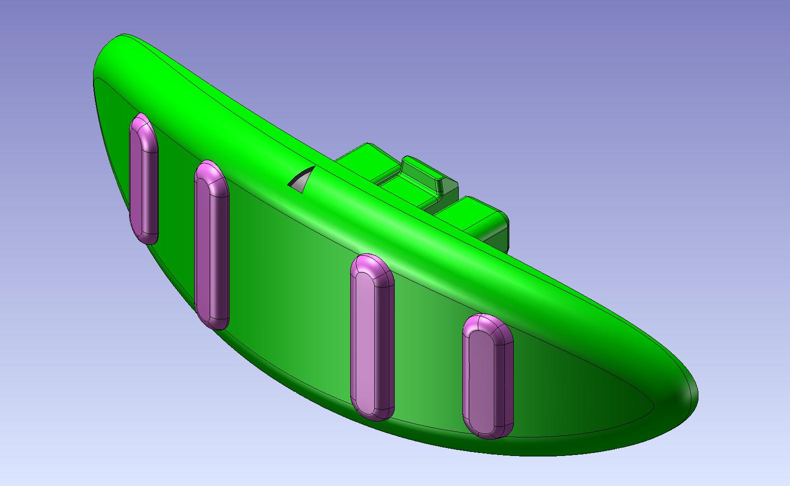

Guten Tag Kollegen,
ich bin gerade dran, eine Zeichnung für ein 2 Komponenten Kunststoffspritzgussteil zu erstellen.
Harte Komponente PC/ABS weiche Komponente ein farbiges TPE.
Da ich mit dieser Art von Teilen noch nicht allzu viel Erfahrung habe, wollte ich mal in die Runde fragen, ob irgendwer mir eine Art Zeichnungsvorlage für so ein Teil zur Verfügung stellen kann? (z.B. ein Zahnbürstenhersteller) Wo kann ich so was nachlesen bzw. weitere Informationen dazu kriegen? Welche Informationen sollen generell auf der Zeichnung stehen? Gibt es eigene Toleranztabellen oder deckt alles die nicht mehr gültige DIN 16901 ab?
Vielleicht ist ja einer aus der Runde so nett und postet ein PDF aus einem aktuellen Projekt, sodass ich mein neu zu erstellendes Dokument ähnlich gestalten kann.
Grüße an Alle
Schurke

Da gibt es keine besonderen Regeln. Eine Zeichnung darf ich nicht reinstellen.
Wichtig ist, daß die beiden KOmponenten formschlüssig verbunden sind.
TPE oder TPU sind sehr dünnflüssig im Gegensatz zu Bayblend ( PC/ABS)
Die DIN 16901 ist zurückgezogen, Du kannst sei aber noch verwenden.

In einem Beispiel ist eine Umlaufende Dichtlippe wie in Deinem Bild.
Da ist keine formschlüssige Verbindung sondern nur eine einfache Nut für die Weichkomponente. Eine besondere Oberfläche für die Haftung ist nicht angegeben.

Hallo geschätzte Kollegen,
zuerst mal vielen lieben Dank für eure Mithilfe und Unterstützung. Leider habe ich es nicht geschafft, mein Anliegen klar und unmissverständlich zu formulieren. Ich kenne die 2K-Technik und habe auch Einiges an Literatur dazu. Was mir im Moment fehlt ist eine 2D-Ableitung meines Bauteils.
Was wird auf so einem Dokument alles dargestellt?
Hartteil mit welchen Toleranzen? Weichteil mit welchen Toleranzen?
Toleranzen des Bauteiles über beide Komponenten?
Material- Schwundangaben als Tabelle oder als Zeichnungstext?
Wird das Hartteil als eigene Ansicht dargestellt und dann das Gesamtteil?
Welche Oberflächenangaben sind bei TPE üblich?
Es wäre für mich sehr hilfreich eine Zeichnung nach Stand der Technik zu haben, an der ich mich anlehnen kann.
Sollte jemand bereit sein, sowas zu posten dann hilft mir das. Wenn nicht, dann bedanke ich mich trotzdem bei Klaus und Gerhard für die gut gemeinten Tipps.

Richtige Zeichnungen gibt es kaum noch. Die gibt es erst hinterher mit einseitigen Toleranzen. Und dann fangen die Korrekturen an.
Wie detailiert Du das in der Zeichnung darstellst, mußt Du mit dem Werkzeugkonstrukteur und Spritzgießer vereinbaren.
Ich kenne da keine Regel.
Die Hart-Weich Verbindung mußt Du mit denen abklären.
