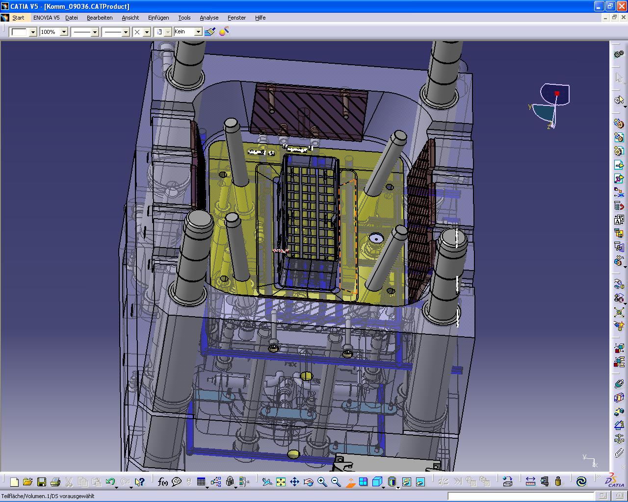

Hallo Gemeinde! Ich stehe gerade am Anfang meiner Bachelorarbeit. Thema: Konstruktion eines Spritzgießerkzeugs für den Artikel (siehe Bild). Momentan bin ich an der Erstellung des (der) Werkzeugkonzepts(e). Grundlegend würde ich ein Schieberwerkzeug vorsehen. Düsenseitig den Kern für die Rippen. 2 Schieber für die Auskernungen (oval) und die Rasthaken. Die kurzen Seiten am Rahmen würde ich in den Einsatz Fahrseitig im Werkzeug vorsehen.(da hier keine Hinterschneidungen/Auskernungen vorhanden sind-keine Schieber notwendig)?!?
Ich bitte euch um Hilfe für weitere Möglichkeiten ein Werkzeug für diesen Artikel zu konziperen, da ich am Anfang meines Konstrukteurdaseins stehe fehlen mir noch die Erfahrungen...
Vielen Dank im Voraus.

Das kann man schon so machen. Dann sind auf der Sichtseite keine Auswerfer.
Allerdings benötigst Du dann eine Menge Flachauswerfer und die sind teuer, vor allem die Sonderanfertigungen hiervon.
Die Rippen oder das ganze Teil können in der Düsenseite hängenbleiben. Also entsprechend polieren oder Entformungsschräge reinschmuggeln.
Das Teil wird nur außen von den Schieber auf der Auswerferseite (AS) gehalten. Das kann Probleme machen.
Eventuell einen kleinerem Teil der Rippen in die AS legen. Damit man nachträglich, falls nötig, noch Hinterschneidungen anbringen kann.
Aber wenn Du den umlaufenden Rand in die AS legst, gibt es auch nicht weniger Probleme.
Für welche Stückzahlen soll das Werkzeug sein ?
Wieviel Kavitäten ?
Welcher Kunststoff ?
Heißkanal oder Kaltkanal ?
Wie groß ist der Artikel ?
Wie dick ist das Teil ?

Erstmal vielen Dank für die schnelle Reaktion!
Kurz zu Deinen Fragen:
eine Kavität
Kunststoff: PA6 GF15
Heißkanal - aufgrund des Materials-richtig? (Ich denke wegen der hohen Verarbeitungstemperatur von 270° - 290°)
Artikelgröße:15x6x6,5 (LxBxH)
Wandstärke: Die Rippen haben am Grund eine Wanddicke von ca. 3 mm und verjüngen sich mit 2 ° pro Seite (Entformungsschräge), der Rahmen hat eine Wanddicke von 2 mm.
Anspritzung: 4 x auf Längsseite unter den oberen Rand.
"Eventuell einen kleinerem Teil der Rippen in die AS legen. Damit man nachträglich, falls nötig, noch Hinterschneidungen anbringen kann."
Könntest du mir das bitte noch näher erläutern?
Gruß Marius

Bei diesen Verhältnissen sollte es keine Probleme mehr geben.
"Artikelgröße:15x6x6,5 (LxBxH)" Sind das cm oder mm ?
( In der Technik und hier sind fast nur mm üblich )
3 mm Wanddicke sind schon viel, 2 mm würden auch reichen.
Bei 2,2 mm Wanddicke geht noch ein Auswerfer Ø 2 darunter.
Wenn Du die Rippen nicht an der unteren Kante sondern irgendwo in der Mitte trennst, liegt ein Teil in der Düsen- und der Rest in der Auswerferseite.
Bei 2 Grad Schräge ist das aber nicht mehr nötig.
Bei dieser Schräge mußt Du beachten, daß der Unterschied der Rippendicke nicht zu groß wird, weil sie sonst ungleichmäßig schwinden und das ganze Teil verziehen.
Ich würde ein Grad je Seite nehmen und die Rippen entsprechend dünner machen.

Ich denke, das sind cm welche Du angegeben hast. Das Teil ist also 150x60x65 mm in den Abmaßen.
Bei dieser Größe würde ich Dir sogar vorschlagen, wenn Du die Kerne in die Düsenseite legen willst auf beiden längs Seiten Schieber vorzusehen, damit der Druck innerhalb der Form gleich bleibt. Die Schieber mit Verzögerung beim Öffnen auffahren, damit die Schieber das Teil von der Düsenseite runterziehen können.
Auch würde es dann reichen, wenn die Kerne sehr gut in Entformungsrichtung poliert sind und Du unter den Kreuzen der Kerne in der Auswerferseite runde Auswerfer stellst.
Sollte es Dir möglich sein, dann stell doch mal das Teil als STEP oder IGES Teil hier mit rein, damit wir uns mal alle daran austoben können.
Beim Anspritzen ist die Frage, ob es nicht besser ist auf der schmalen Seite anzugießen, aber da hat Klaus mehr Ahnung und Wissen darin.

Bevor ich dazu wirklich eine fundierte Aussage machen kann, würde ich gern die 3D-Daten mal sehen. Kannst Du die hier als Step reinstellen? Dann würde ich mir das Ganze mal genau anschauen.
Was man pauschal sagen kann: Schieber müssen sein, keine Frage, ist ja fast nen Backenwerkzeug. Wichtig bei der Nummer ist, dass der Schieber aufgrund der Fläche ausreichend gekühlt werden kann.
Desweiteren müssen die Rippen innen eine entsprechende Ausformschräge haben, da ansonsten nicht sauber entformt werden wird. Welche Oberflächengüten sind denn vorgegeben? Hiervon hängt die minimal nötige Entfomschräge massiv ab.

Also das sind natürlich 150x60x65 mm (nicht mitgedacht).
Die geforderte Oberflächengüte für die Rippen ist K24.
Der Anguss soll via Heißkanal (Umlenkverteiler) auf einen kalten Unterverteiler (4-fach-Reihenverteiler) auf die längseite wie oben schon genannt laufen. (resultiert aus der Füllbildanalyse).Dann weiter über Tunnel in die Kavität. (Anhang)
Ist es denn Grundzätzlich möglich PA6 GF15 mit Kaltkanal zu verarbeiten?
Die Step werde ich morgen mal hoch laden, da ich momentan keinen Zugriff auf die Daten habe.
Um den Artikel auszuwerfen habe ich mir schon gedanken gemacht.(Anhang)
Gruß Marius

Bei diesen Verhältnissen ( 2 mm Wanndicke, ca. 100 Fließweg, PA GF 15 ) ist es ziemlich egal wo Du anspritzt.
Bei GF 30 oder mehr wäre es so sinnvoll wie im Bild, aber die Anspritzpunkte gleichmäßiger über die Länge verteilen.
So wie Gerhard oben schrieb wäre es genauso möglich.
Natürlich kann man das Werkzeug auch mit Kaltkanal bauen.
Bei Heißkanal ermittle ich immer zuerst das Schußgewicht aus und rufe dann den Hersteller an.
Und die immer genau nach den Empfehlungen des jeweiligen Herstellers einbauen.

aus welchen Gründen ist es egal wo man anspritzt? (Masseorientierung, Freistrahlbildung)
Würdest Du eher zu einem Heiß- oder Kaltkanal tendieren?

Gerhard meint die kurze Seite.
Freistrahl wirst du bei dem Teil sowieso nicht schaffen.
Glasfaserorientierung ist bei 15% und und 2 mm Wanddicke kein Thema.
Die orientieren sich da kaum.
Als Anfänger würde ich immer auf Heißkanal verzichten, weil es am Anfang meistens größere oder kleinere Probleme gibt, mit den entsprechenden Schuldzuweisungen.
Der Heißkanal ist hier keine technische sondern eine wirtschaftliche Frage.

Das ihr euch noch vorstellen könnt wie ich den Werkzeugaufbau gestaltet habe, noch ein paar Screenshots.

sieht schon mal nicht schlecht aus. Ich würde die Schieber und die grünen Einsätze aber direkt auf der Ecke im Winkel von 45° aufeinander Dichten lassen, so hast Du mehr stabilität und diese Bauweise verzeiht auch kleinere Ungenaugkeiten  Die grünrn Einsätze könntest Du IMHOIn my humble oppinion (Meiner Meinung nach) auch wesentlich schmaler machen

erstellt am: 21. Jan. 2010 20:16    Editieren oder löschen Sie diesen Beitrag!  <-- editieren / zitieren -->   Antwort mit Zitat in Fett Antwort mit kursivem Zitat    Unities abgeben: 1 Unity (wenig hilfreich, aber dennoch)2 Unities3 Unities4 Unities5 Unities6 Unities7 Unities8 Unities9 Unities10 Unities Nur für lochifey 10 Unities + Antwort hilfreich
Sieht ganz gut aus. Vielleicht ein wenig großzügiger konstruiert, je flimsiger, desto schwieriger ist das Ganze einzupassen. Vielleicht als 1 Stück jeweils und dann bis zum Rand herausgezogen, damit wäre das Ganze schnell erschlagen. Is ja nen ganz schöner Trümmer für nen Anfänger, alle Achtung.

Hallo Marius,
was mir eben noch auffällt ist:
der Angusskanal gehört in die Düsenseite, lediglich eine Haltekralle gehört in den Schieber, sonst gibt es Schwierigkeiten beim Öffnen des Schiebers. Diese Haltekralle muss solange wirken, bis der Angusspunkt abgerissen ist. Deshalb habe ich vorgeschlagen die Anbindung an die Schmaleseite zu bringen.
Wie sieht es aus mit Schieberendanschläge bzw. Rückhaltung nach dem Öffnen?
Gruss Gerhard

Was mir spontan aufgefallen ist:
Achtung bei überstehenden Kühlanschlüssen, passt das Werkzeug noch zwischen die Holme ?
Kleinigkeit, wird gerne mal übersehen.
Wie reisst der Anguss ab ? Selbst mit Schieberverzögerung wird das so nicht ausreichen.
Wie sieht der Anspritzpunkt aus ? Tunnelanguss mit Stauboden ? Stauboden eckig oder rund ausgeführt ?
Ist mir beim groben drüberschauen aufgefallen. Ansonsten sieht das doch sehr gut aus. Gefällt mir.

Hallöchen!
Zum Anguss: Öffnen sich die Schieber kann der Anguss vom HK abreisen, im Anschluss wird dieser über 4 Auswerfer aus dem Schieber ausgestoßen (nachdem der Artikel entformt wurde). Die Anspritzung wird über 4 Tunnelangüsse realisiert mit radialem Stauboden. Wie die Abreißen brauch ich hier ja keinem zu erzählen :-)
Die Schieber werden so wie in der Anlage dargestellt gerastet und rückgehalten.
Danke für das posittive Feedback zu der Konstruktion - aber ich will ehrlich sein, mir ist da schon ein erfahrener Konstrukteur zur Hand gegangen. Mir macht diese ganze Geschichte aber sehr viel Spass und ich kann mich darin gut in der Zukunft vorstellen.
Noch was zum Werkzeug: Eine allgemeine Konstruktion liegt ja schon vor. Eine meiner Aufgaben in der Bachelorarbeit sind Werkzeugkonzepte. Als ich mir die Grundtypen von Werkzeugen angeschaut habe (Backen, Abreißwerkzeug etc.)konnte ich aus der Artikelgeometrie Ableiten, dass an dieser Stelle, nur ein Schieberwerktzeug in Frage kommt.
Nun meine Frage: Seid ihr der gleichen Meinung oder wäre es event. möglich das ganze z.B über ein Backenwerkzeug zu bewerkstelligen??
...ich denke nicht, dadurch das sich die Rippen nicht entformen lassen würden (in Richtung der DS)... was meint ihr?
Viele Grüße Marius

Ich hätte es mit einem Schieberwerkzeug mit Zahnstangenantrieb über die Auswerferei gemacht, damit hätte ich gerade fahrende Schieber gehabt und weniger TamTam.
Auswerfer in Schiebern sind nie eine gute Idee: Antrieb zu kompliziert.
Na ja, alles in allem hätte man es so bauen können. Der Luftauslass vom Volvo ist halt so ne Sache.
Hoffe wir konnten Dir gut helfen und würde mich freuen, wenn meine kleine Hilfe mit ein paar Unities belohnt wird, wie alle Anderen auch.
