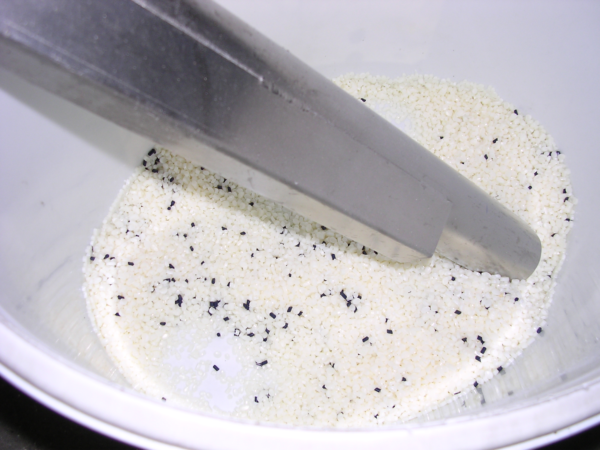

Hey,
es ist auch eine Frage der Menge. Wegen ein paar Kilo Kunststoff im Jahr wird man Dir sicherlich nicht extra was mischen. Bei geringen Mengen wird ein Batch verwendet.
Aus dem Granulat im Bild wird dann ein dunkelblauer Kunststoff.
Die Farbe ist dann auch im Gehäuse gleichmäßig verteilt.
Gruß Pille
