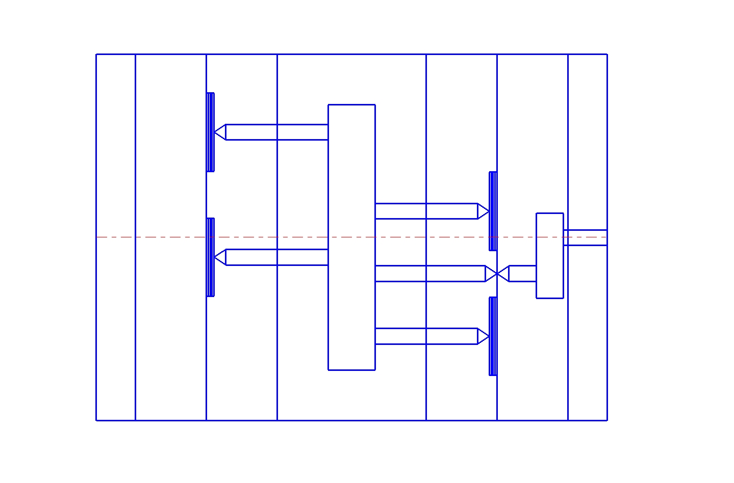

habe momentan eine 4+4-fach Etagenform zu konstruieren. Wenn die einzelnen Formnester genau deckungsgleich hintereinander liegen, dann brauch ich ja nur die Zuhaltung für eine Trennebene zu berechnen.
Wie ist das wenn die Formnester von Trennebene 1 zu Trennebene 2 versetzt zueinander liegen?
Erhöht sich die Zuhaltekraft? Wenn ja, wieviel?
Danke im Voraus für eure Antworten
Gruß hfb

Habe noch ein Bildchen dazu gemacht

Die Formnester müssen nicht genau hintereinander liegen, aber soviel würde ich die nicht versetzen.
Da kann das Mittelteil verkanten.  So dickwandig wie Deine Teile sind würde ich sie so anspritzen, daß sie hintereinanderliegen.
Welchen Kunststoff verwendest Du ?
Welches Fließweg- Wanddickenverhältnis hast Du hier ?

Das Material ist PC/ABS GF20. Wandstärke ca. 2,2 mm, Projizierende Fläche pro Teil ca. 160 x 160
Das Bild ist nur eine symbolische Darstellung! nicht maßstäblich!
Da momentan eine Anspritzung direkt durch Nadelverschlussdüsen vorgesehen ist können die Düsen und damit auch die Teile nicht gegenüberliegen.
Meine Frage ist jetzt: - Habe ich nur das Verkanten des Mittelteiles?
                      - Muss ich die projizierende Fläche der versetzten Teile dazu addieren?
Hallo hfb,
wieso  können die Teile nicht gegenüberliegen?
Ist doch nur eine Frage der Nadelbetätigung, Männer kann das auf jeden Fall, andere können es sicher auch.
Ich persönlich bin kein Fan von assymetrischen Formen, die systembedingten Fehlerquellen sind nicht zu unterschätzen.
Gruss Manfred

Bei den Verhältnissen sollte man die Teile schon mittig anspritzen.
Oder mit Moldflow durchrechnen.
Theoretisch mußt du die Fläche nicht dazuzählen, aber um das Verkanten des Mittelstücks zu verhindern brauchst du eine höhere Schließkraft.
Die Teile weiter in die Mitte schieben verbessert die Sache etwas, sofern möglich.
Ich würde hier auf das Etagenwerkzeug verzichten, daß wäre mir zuviel Stress und Diskusion hinterher.
Nadelverschlußwerkzeuge haben schon eine große Einbauhöhe.
Paßt da überhaupt noch ein Etagenwerkzeug in die Maschine.
