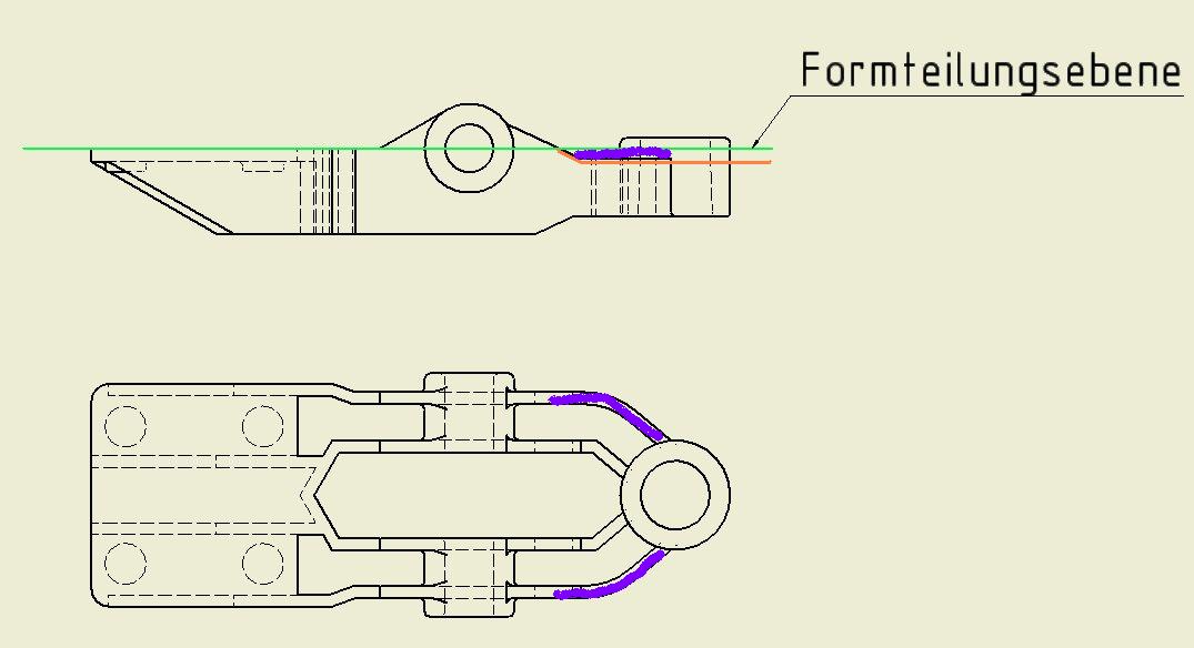

Hallo, im angehängten Bild ist ein Gußteil mit eingezeichneter Formteilungsebene. Ist das so möglich oder geht das nicht das in einer Hälfte der Formsand in die andere Hälfte reinragt?
Gruß Thorsten

Hallo Thorsten,
warum sollte das nicht gehen? Nun weiß ich natürlich nicht ganz genau wie die Sandformen hergestellt werden, aber wenn ich mich noch so dunkel an meine Zeit als Formenbauer bei einem Berliner Sandformenbau erinnere, dann haben wir auf jedenfall Teile hergestellt, die komplizierter waren als das Bild was Du eingestellt hast.
Schau Dir mal die Bilder an: http://aluminium-giesserei.com/hp371/Produkte.htm?ITServ=CY420f1039X11dc02f69f4XY7621
da sind bestimmt ein paar interessante Teile dabei. Auch hier sind ein paar interessante Teile http://www.promod-technologie.de/index.htm?/Sandgussverfahren.htm
HTH Gruß Gerhard

Hallo Surfhai,
so wie ich das sehe, ist das Teil schon herstellbar. Allerdngs ist die Trennung nicht so eine Ebene wie die grüne Linie.

Die Formteilung sollte im Idealfall gerade sein und vollständig das Teil durchschneiden. Bei Dir, @surfhai, geht die grüne Linie einmal durchs Freie. Etwas tiefer gesetzt so daß das Teil komplett geschnitten wird geht auch nicht, dann ist es links frei.
Eine Lösung: rechts vom Lagerauge einen schwachen Knick in der Formteilung vorzusehen, ist nicht besonders beliebt, aber machbar (orange Linie).
Andere Lösung: die eine Rippe höher ziehen, wenn machbar, dann ist die Teilung auch wieder gerade (violette Markierung).
Bei den Beispielen (Link) sieht man auch, daß die Teilung auch bei komplexen Geometrien bevorzugt bretteben ist.
