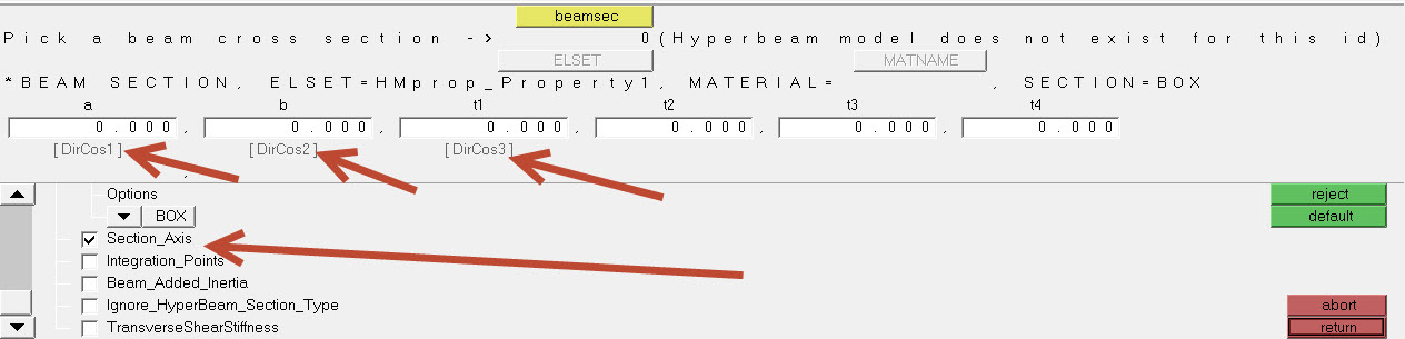

ich möchte in Hypermesh eine Platte mit verschiedenen Balken (Querschnitten) konstruieren. Die Balken sollen die Dimension von eins haben. Ich möchte den Balken nun einen Querschnitt zuweisen.
Danach will die Datei in Abaqus einlesen und auswerten.
Also ich hab eine Platte konstruiert. Im Anschluss mit Hyperbeam den Querschnitt.
Mit line mesh hab ich den Balken konstuiert. Bei line mesh hab ich bar2 ausgewählt, die Normale mit einem Punkt festgelegt und eine Verschiebung (offset) auch.
In Hypermesh sieht das Modell auch so aus wie ich es möchte.
Wenn ich nun die Datei für Abaqus exportiere und die .inp Datei erstelle, sind die Informationen von der Normale und der Verschiebung nicht vorhanden. (Hab mir die Datei im Editor einmal mit und ohne Verschiebung angeschaut)
In Abaqus wird der Balken dann auch ohne Verschiebung und ohne die richtige Drehung angezeigt.
Kann mir da einer helfen?

Ich denke du musst dann auch nochmals in der Property die Orientation angeben...
