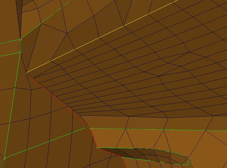

ich möchte gerne ein 3D Boundary layer auf einer 2D Oberfläche erstellen. Ich benutze HyperWorks 11.0 und laut den Release Notes ist dies möglich. Kann mir jemand weiterhelfen?

da brauchst du eine geschlossene Fläche, sonst geht da nix..

Requirements for the shell mesh for tetrameshing:
• Enclose one, and only one, continuous volume
• There can be no free edges. (Otherwise not a solid geometry)
• There can be no T-connected edges.
• There can be no duplicates in the mesh.
• Elements should not fold over and overlap each other
• Avoid very low minimum tria angles
• Avoid a large difference in size between adjacent elements
• Avoid a large difference is size between two sides of a wall thickness
