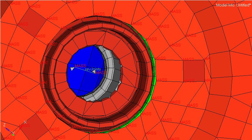

Guten Tag Community,

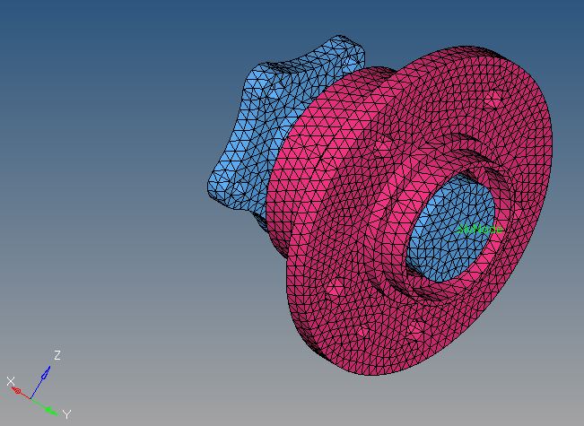

ich bin Student des Maschinenbaus und hatte die Möglichkeit im Rahmen eines Projekts an der Hochschule erste Erfahrungen mit der Hyperworks Suite und LsDyna zu sammeln. Ich bin jetzt schon seit 4 Monaten dabei und verzweifle zur Zeit an der Erstellung von sogenannten Joint_Revolutes für eine Drehachse zwischen zwei Rigid-Bodies der Achswelle und der dazugehörigen Radnabe. Dazu verwende ich HyperMesh. Im angehangenen Bild ist der Sachverhalt genauer zu sehen. Soweit ich weiß, müssen sogenannte Xtra-Nodes erstellt werden, die wiederum den entsprechenden Rigid-Bodies zugeordnet werden müssen. Dabei ist zu beachten, dass diese Nodes coincident also deckungsgleich sind und sich nur in einer Raumkoordinate ändern. Danach muss über die Erstellung der LsDyna-Karte Constrained_Joint_Revolute diese Drehachse definiert werden. Das coincident pickung habe ich bereits markiert, doch alle meine Versuche führten entweder zu der Fehlermeldung in LsDyna, dass die Nodes nicht coincident sind und daher die Koordinaten angepasst werden müssen oder einem zwar definierten Joint aber keiner entsprechenden Drehbewegung in den Rechenergebnissen. Das zweite Bild zeigt eine Beispielachse, bei der eine Funktion gewährleistet ist. Ich wäre über jede Hilfestellung sehr dankbar.

Danke für die Antwort, aber bisher war auch die Erstellung mit HyperCrash erfolglos. Die Erstellung scheint zwar sehr simpel zu sein (es gibt eine automatische Erstellfunktion) aber eine Drehbewegung ergibt sich nicht. Im HyperMesh-Forum wurde gesagt, dass die Rigid Bodies eine gemeinsame Kante haben müssen, um eine Definition eines Joint_Revolute zu gewährleisten. Ist das ein Pflichtkriterium?? Oder kann eine Drehbewegung zwischen zwei sich nicht berührenden Körpern auch mit dem Joint_Revolute realisiert werden?? Das Coincident Picking in HyperMesh scheint schon eine sehr große Hilfe zu sein, aber bei der Erstellung der dazu nötigen Knoten bzw. Extra Nodes scheint sich bei mir schon das Problem zu ergeben. Irgendjemand noch Vorschläge oder Infos. Ich danke im Voraus.
