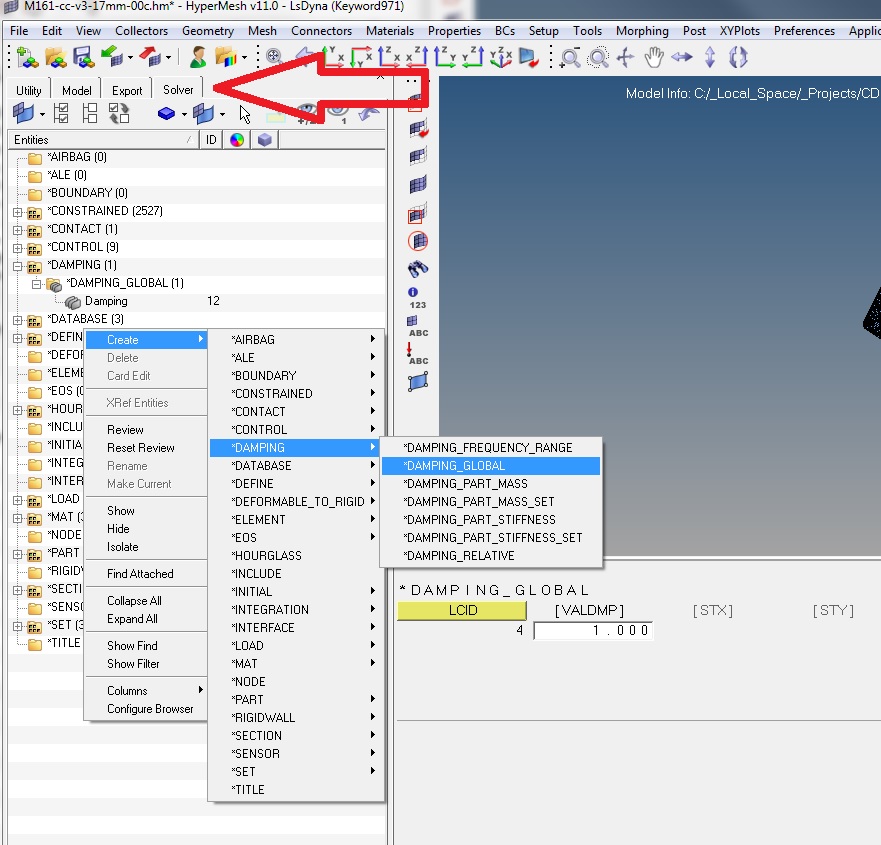

Hat jemand eine Idee, wie man sinnvoll Stöße und Dämpfung simulieren kann bzw. an welchen Card-Schrauben man dafür drehen muss? Ich möchte Wasserschläge auf ein Faserverbund Boot simulieren (über Pressures)
Die generelle Auslegung kann ich das ganze auch statisch mit einem Faktor berechnen, kann dann allerdings die Dämpfung nicht einbauen und damit z.B. die Vorzüge unterschiedlicher Kernmaterialien im Bezug auf Dämpfung nicht beachten  - daher wäre das für mich sehr interessant das ganze mit Stößen zu belasten.
Die Lastfälle sind dank Beschleunigungssensoren bekannt und werden mit DMS validiert.

Für LS-Dyna kann man in Solver-Panel Cards kreieren. (S. Bild)
