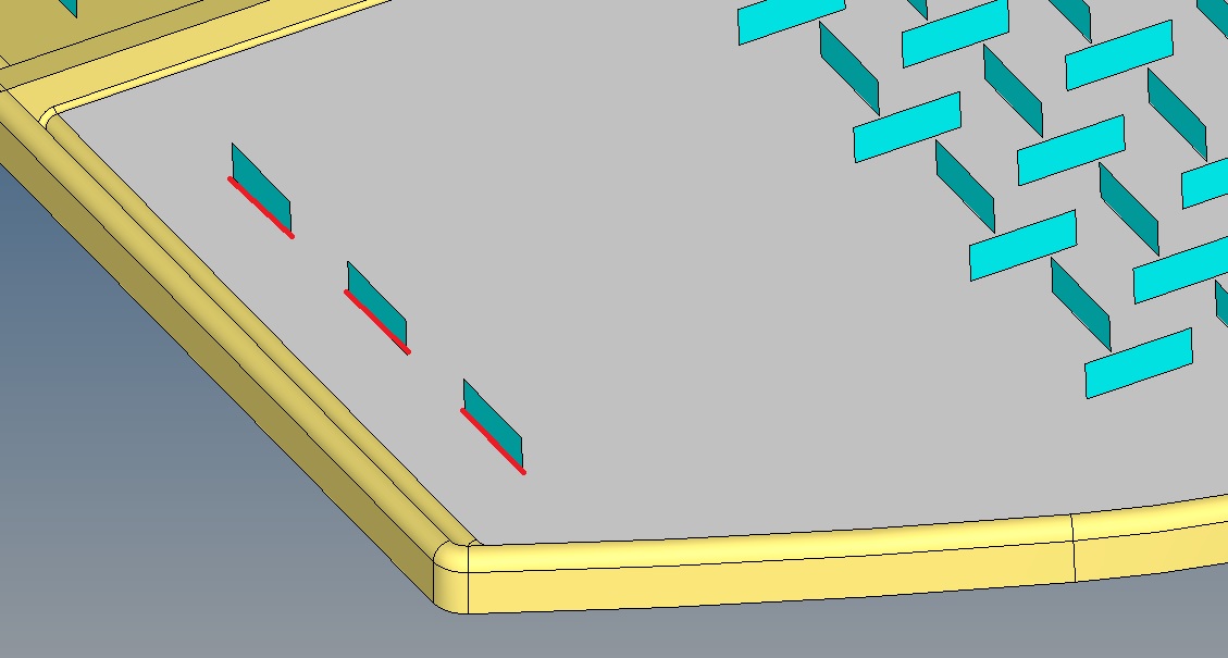

Siehe Bild.
Ich will die rot markierten Kanten von cyanfarbigen Waenden der darunten liegenden grauen Ebene zuweisen, so dass die Kanten spaeter beim Vernetzen der Eben mitberuecksichtigt werden. Wie kann ich es machen?

zur Abwechselung beantworte ich die Frage. Eine Möglichkeit ist, dass man über edit-sufrace, Option extend, der Fläche die Linien zuweist.

Genau. Der Kantenstatus = Farbe sagt dir auch später die Vernetzungsart an. Zusammenhängend oder nicht.
Also hier zuerst mal extenden (und dann vielleicht noch verschneiden).
Falls du einen T-Stoss hier modellieren willst muss die Kante dann GELB  sein.
