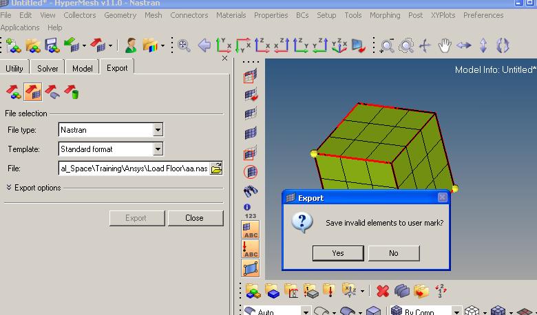

ich will ein einfaches Netz exportieren und bekomme die Meldung, dass meine Elemente invalid sind (s. Bild). Model-check zeigt keinen Fehler bzgl. Meshgeometie.
Wie kann ich den Grund identifizieren?

Hi
kann sein, dass HM hier einige Elemente ohne config oder type hat.
Einach mal auf UPDATE TYPE gehen, und dort ALLE Elemente updaten...sollte dann gehen.

Ich habe das Modell nicht mehr aber das könnte der Grund gewesen sein. Ich werde in der Zukunft darauf achten.

das wars sicher.....
