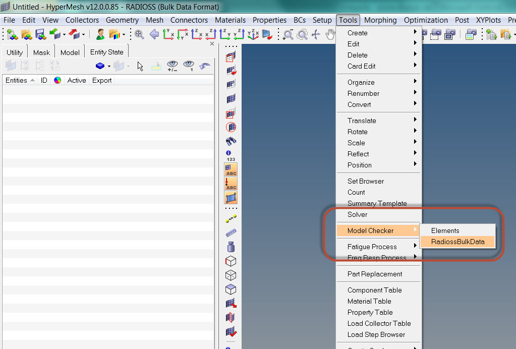

Wichtig vor dem Lauf: ModelChecker
und oder auf Component View gehen...

erstellt am: 25. Apr. 2013 14:54    Editieren oder löschen Sie diesen Beitrag!  <-- editieren / zitieren -->   Antwort mit Zitat in Fett Antwort mit kursivem Zitat    Unities abgeben: 1 Unity (wenig hilfreich, aber dennoch)2 Unities3 Unities4 Unities5 Unities6 Unities7 Unities8 Unities9 Unities10 Unities
Hallo Thomas,
ModelChecker kannte ich noch gar nicht! Sehr hilfreich...
Danke für den Hinweis!
