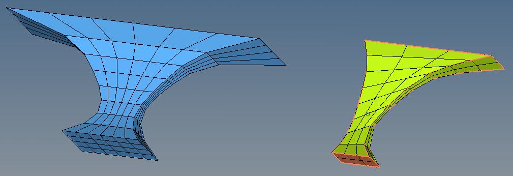

Siehe Bild!
Note: Der rechte Körper ist 1/4 von dem Linken!
Ich versuche das rechte Solid zu vermeschen und mein Ziel ist, dass das Netz wie das Blaue rechts horizontal parallele Schichte aufweist.
Wie Solid Map Mesh komme ich leider ins Ziel. Wie kann man das machen?

Hallo Moe,
mach doch einfach mal einen Schnitt rein, mit SOLID Edit - Trimm solid with plane.
Dann siehts gleich besser aus.

Jo, das ist eine gute Möglichkeit
