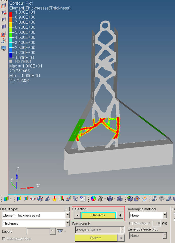

nach einer recht ausführlichen Einarbeitung kann ich recht komplexe Geometrien manipulieren und vernetzen, habe jedoch weiterhin das Problem, die Hilfe effektiv und gezielt für Problemlösung zu nutzen. Das suchen mit Stichworten führen bei mir idR zu nichts. Falls Ihr dies besser hinkriegen, wäre ich dankbar für eine "Richtlinie".
Meine eigentliche Fragen sind aber:
wie kann man in hypermesh Shell-Richtungen (Normalen) bzw. Druckrichtung auf einem Shell-Set zeigen lassen.
wie kann man in hyperview die Plot-resultaten nur für bestimmte Teile und die verbliebene Teile mit soliden Farben zeigen lassen?
Grüße, Moe

Elementnormalen: Tools --> Normals
Ergebnisdarstellung: Einfach Die Elemente oder Komponenten auswählen (siehe Bild) oder verstehe ich die Frage falsch?
