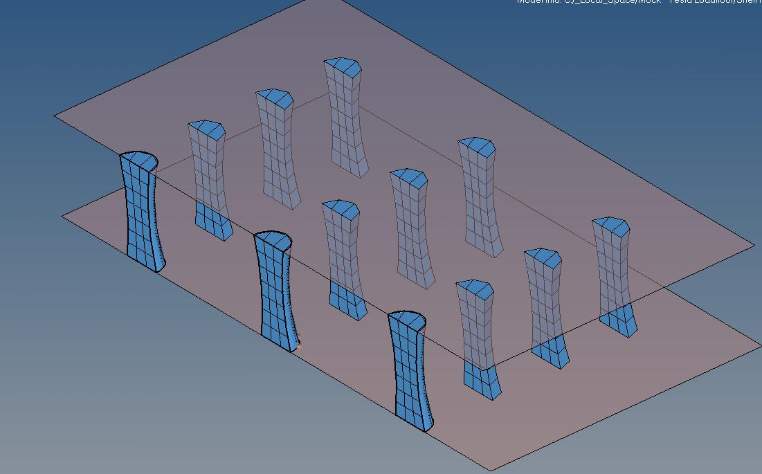

Wie kann man in Hypermesh, bei einem neuen Meshen die Knoten von vorherigen Netzen als Stützpunkten mitnehmen.
Im anliegenden Bild versuche ich die beiden Platten mit Shellelementen zu vernetzen. wie kann man die Konten aus den oberen und unteren Solidfacetten bei der Vernetzung der Platten berücksichtigen?
Grüße, Moe

mein Vorschlag:
Geometry/Point edit/ add on Surf/Nodes
Ich habe es grade mal getestet.Geht.
Grüsse, Torsten

danke Torsten,
ich benutze v.11 und fand es unter geometry->edit->fixpoints
Es funktionierte.
