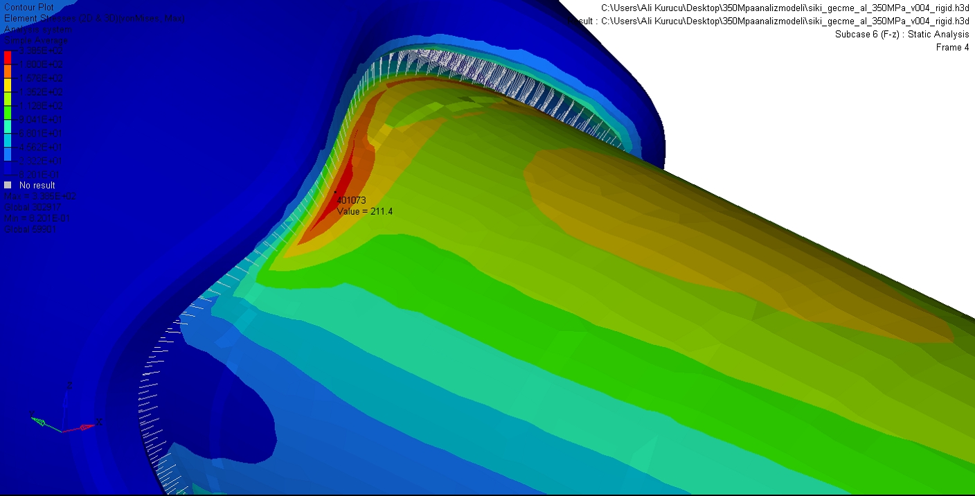

Hallo zusammen!
wie kann ich die Grösse (font size) von  Measure Value (ich meine z.B. Stress Value von einem Nodal Contour) beim HyperView ändern? Und kann man diesen Wert graphisch auf dem Bildschirm positionieren, so eben einfacher zu lesen wird und damit es keinen Element dahinter in Schatten bringt?

was ich meinte ist auf dem Bild zu sehen

Ich wüsste jetzt auf die Schnelle nicht wie man das verschiebt.
Aber eine Alternative wäre, wenn du das einfach als Note an den besagten Knoten anheften würdest.- das kannst du dann verschieben.
Einfach beim Button Note Attach to: "Entity" anklicken und dann bei Node "by ID" die Knotennummer angeben. Die Angaben da reinschreiben und schon hast du was du willst.

Hallo Zool 81,
danke für die Information!!! Es hat geklappt.
