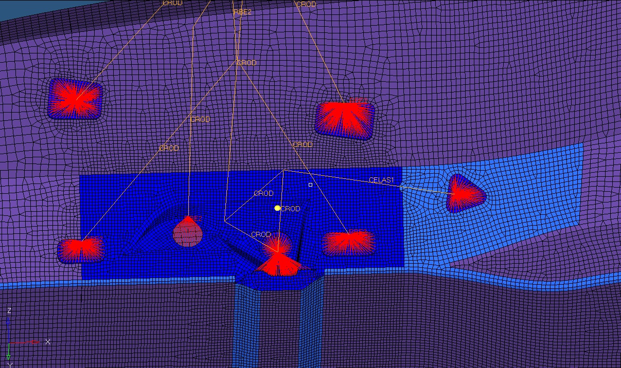

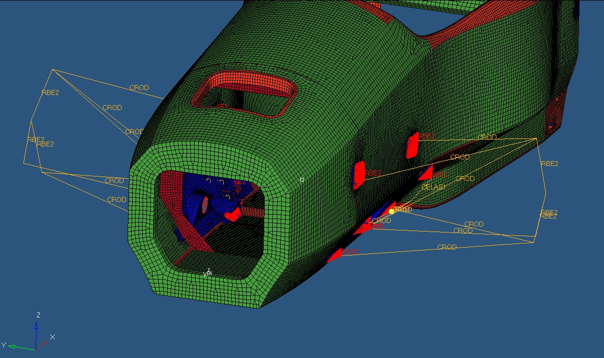

ich bin gerade dabei ein Monocoque zu simulieren und um die Kräfte angreifen zu lassen möchte ich das vordere Fahrwerk hinzubauen.
Mein Problem ist eigentlich primär der Umlenkhebel - bei dem ich nicht genau weiß wie ich ihn modellieren soll!
Das Fahrwerk besteht aus unteren und oberen Querlenkern (CROD) die ich mit RBE2 Elemente an die mounting points des Monocoques befestigt habe. Den Radträger habe ich auch via RBE2 Elemente idealisiert - die zwei Querlenker-Enden und die Lenkstange zum Kraftangriffspunkt zusammengefasst.
So und nun zum Unlenkhebel: ich habe ihn als Dreieck aus CROD Elementen gebaut - den Dämpfer als Feder (CELAS1) und den pull-rod auch mit CROD.
Mit den CROD Elementen klappt es "eigentlich" recht gut, da diese ja nur Zug/Druck übertragen und sich so an den Eckpunkten verdrehen lassen...der große Nachteil ist natürich, dass es keine definierte Drehung ist...und so verzieht sich mein ganzer Umlenkhebel im Raum und nicht nur am gewollten Drehpunkt!?
Weiß vielleicht jemand wie man dieses Problem vernünftig lösen kann??
Und noch eine Frage zu den CROD Elementen...ich habe ihnen jetzt einfach ein sehr hohes E-Modul zugewiesen um "fast" starre Elemente zu bekommen - nicht unbedingt der eleganteste Weg. Ich hätte es auch mit RRODs versucht...bin aber über die Fehlermeldungen nicht hinaus gekomment!

Hey,
weiß wirklich keiner eine Lösung für mein Problem??
