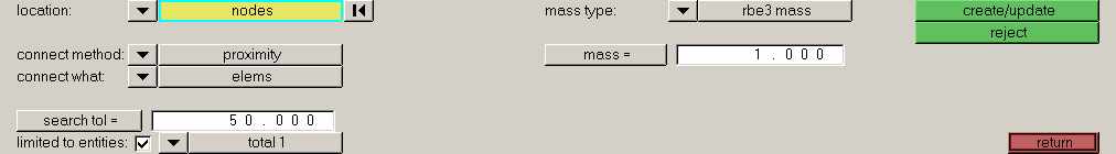

Hallo.
Möchte gerne eine Linie die senkrecht auf einer Fläche steht mit dieser verbinden, so das es ein Bauteil wird oder zumindestens die Kraft weiterleitet. Die Fläche ist schon zur surface umgewandelt und soll, so wie das Beam Element, nach der Verbindung vernetzt. Sie müssen nicht das selbe Netz haben. Habe es über diverse connectors probiert, kriegs aber leider nicht verbunden. Bin leider noch ein Abfänger in Hypermesh. Schneller Rat wäre verdammt toll

gibt es einen Grund, das nicht mit RBE3-Elementen zu machen?
Die könntest Du "im Rudel" erstellen z.B. mit Hilfe von mass-Konnektoren:
Knoten der Beams auswaehlen (z.B. mit find attachen nodes to elements und dann save), dann mit den Einstellungen in der angehängten Datei (ein Bild sagt mehr als tausend Worte...).
Falls das nicht ist, was Du suchst, wäre wichitg, was Du (in welchem Solver!!) vorhast.
