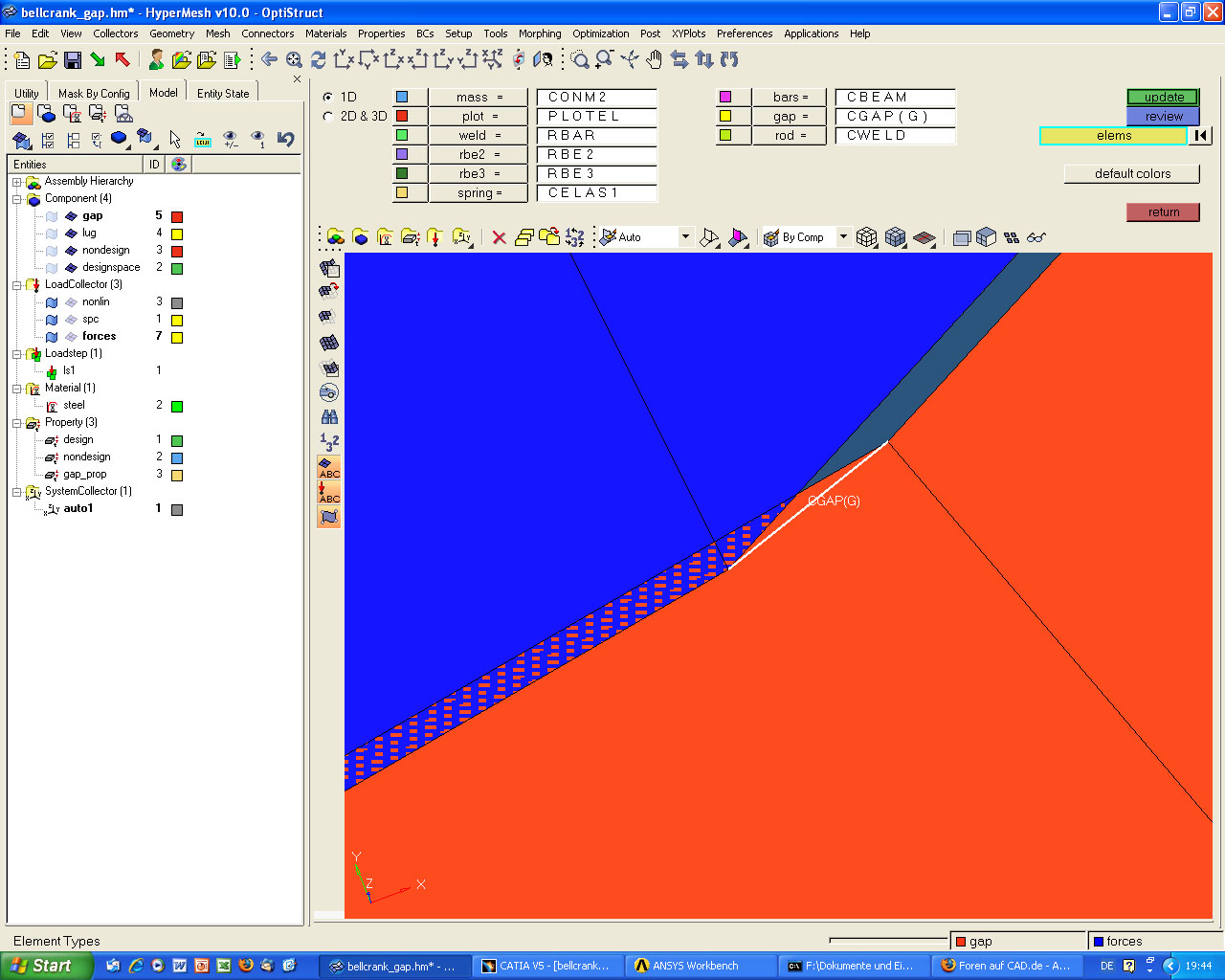

bellcrank_gap.zip
Ok - ich habe das Tutorial RD 2040 einmal durchgemacht und das klappt wirklich ganz gut!
Jetzt habe ich mir mal ein kleineres 2D-shell-Modell erstellt - ein Umlenkhebel der im zentralen Drehpunkt fix eingespannt ist und an drei Stellen jeweils eine Kraft über einen Bolzen eingeleitet wird. (Dämpfer, Stabi, Pull-rod)
Das ganze habe ich in HyperMesh über Flächen aufgebaut, die ich dann mit CQUAD4 vermeshed habe - und da taucht mein erstes Problem auf!
Wenn ich jetzt zB den Bolzen vermeshe, und dann einen Ring um den Bolzen - dann klappt es nicht immer, dass die Knoten an der Verbindungslinie wirklich übereinander liegen (coincide)??
Wenn sie das nämlich nicht tun - und ich definiere ein zylindrisches Csys wie im Tutorial beschrieben - dann klappt die Analyse mit gap-elems nicht!
Was mache ich da beim meshen falsch - oder gibt es einen Trick um die nodes immer übereinander zu platzieren? (od vll eine Reihenfolge die man einhalten muss?? )
Bei der oberstesn Öse habe ich es geschafft, bei den mittleren Zwei hat es nicht geklappt?!
Und noch zwei kleinere Fragen:
- bei 2D-shell Modellen nehme ich gap-Elemente / und bei 3D-solids - contact-Elemente??
- gibt es eine Möglichkeit die gap-elems über den Umfang des Bolzens automatisch zu generieren oder komme ich um die manuelle Definierung jedes einzelnen Elements von node-zu-node nicht herum??
mfg Michael

erstellt am: 01. Apr. 2010 16:07    Editieren oder löschen Sie diesen Beitrag!  <-- editieren / zitieren -->   Antwort mit Zitat in Fett Antwort mit kursivem Zitat    Unities abgeben: 1 Unity (wenig hilfreich, aber dennoch)2 Unities3 Unities4 Unities5 Unities6 Unities7 Unities8 Unities9 Unities10 Unities
bellcrank_cont.zip
also das Problem mit den "coincide" nodes habe ich gelöst!
Man muss die Geometrieflächen so gestalten, dass man zwischen den Flächen eine "shared" line hat und dann bei 2D-automesh "break connectivity" aktivieren...dann erstellt hm ein Mesh, welches auf der Verbindungslinie nocheinmal den gleichen Knoten an der selben Stelle hat (sprich, zwei unabhängige Meshes). ...Manual lesen macht schlau - sorry!
Der Tipp mit dem normalen Kontakt klingt einfacher und schneller??
Aber irgendwie habe ich noch einen kleinen Fehler in der Kontaktdefinition...mir fliegt auf jeden Fall mein Bolzen immer davon - was nicht so meinen Absichten entspricht!
mfg Michael
