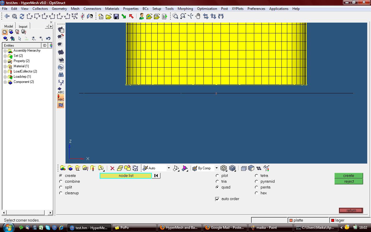

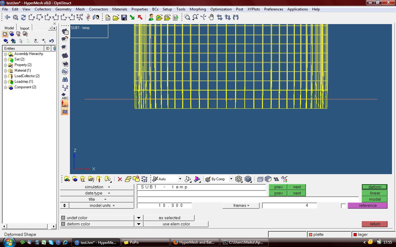

Hey,
ich habe einen Behälter (unten ist er gelagert, solid) der sich erwärmt. Dadurch soll er eine über ihm liegende Platte (shell) nach oben drücken. Diese Platte befindet sich in einem Abstand zum Behälter,dh am Anfang besteht zwischen Behälter und Platte kein Kontakt. Nun habe ich das Problem, dass mein Behälter immer durch die Platte durch geht ohne sie "mitzunehmen". Ich habe schon versucht durch rigids beide oberflächen starr zu machen, das hilft aber nicht. Gibt es da noch eine andere Funktion,damit die Platte "dicht" bleibt und der behälter gestaucht wird, wenn er auf die Platte trifft?
Bin für alle Tips sehr dankbar.

Eigentlich gibs da keinen Trick
- mal ne dumme Frage: hast du denn Kontakt definiert?
Ansonsten schau dir mal die Normalen ...

ich hab keinen kontakt definiert....brauch man das überhaupt? gibt es keine verbindungsoption so wie rigid, sodass die platte mitgeht? wie definiert man denn einen Kontakt?

Ich weiß nicht wie das bei optistruct ist, aber bei einer normalen Berechnung muss man Kontakte definieren, damit der Solver weiß, dass eine Interaction erfolgen soll.
Ich rechen mit Abaqus - da kann man meines Wissens nach keine Rigid in Kontakt treten lassen.
In Hypermesh kannst du über Tool--> Kontakt Manager die Surface (Reiter Surface) definieren und danach mit im Interface Reiter die Kontaktflächen zueiennader definieren (man braucht von eine Surface Interaction- muss man auch noch definieren)....
In Abaqus (müsste bei anderen Solver auch geben) gibts die Möglichkeit Fläche mittels "TIE" zu verbinden- Die werden aber immer den selben Anstand zueinander haben.....

ja das is eben das porblem, das ich es mit optistruct lösen muss, da gibt es leider keinen contact manager....aber danke für deine antwort
