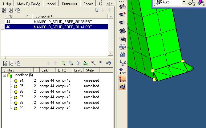

hallo,
auf dem Bild habe ich versucht zwei Bauteile mit Hilfe des Spot connector panel zu verbinden. Zunächst habe ich 6 Knoten gesetzt. Für Location (unter spot connector panel -> create) habe ich dann die zuvor erstellten Knoten ausgewählt. Für connect what die beiden Bauteile. Die dargestellten Spots sind jedoch gelb dargestellt (undefined). Was muss ich machen, damit diese grün werden ?

Die Verwendung von Solids gestattet nicht das arbeiten mit dem Spot-Collector.
Dominik
