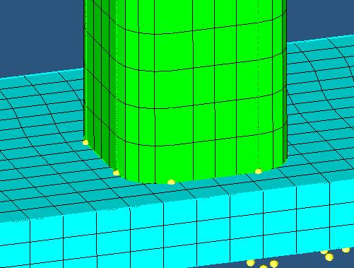

ich habe noch mal eine Frage zur Vernetzung von Schweißnähten. Auf dem angefügtem ersten Bild ist der Zusammenhang dargestellt. Das Rohrprofil soll mit Hilfe einer Schweißverbindung an einer Platte angebracht werden. Ich würde gerne wissen, ob ich die Schweißnaht vernetzen muss, und diese dann mit Hilfe des Spot Connector panel am Rohr und an der Platte verlinken muss um hierdurch eine Verbindung zwischen beiden Bauteilen herzustellen.
Oder zeigt mir die Schweißnaht nur, dass ich das Rohrprofil mit Hilfe des Spot Connector panel direkt mit der Platte verbinden muss (also mit der Schweißnaht garnichts machen...).

Habe gerade gelesen, dass mit dem Spot connector panel nur 2D-shell elemente verbindet werden können. Wie verbinde ich 3D-hexa-elemente?

ja, was du gelesen hast ist richtig. Mit dem spot connector können keine Volumenelemente verbunden werden.
Mit welchem Solver möchtest du die Berechnung durchführen?
Volumenmodelle + Schweißnähte + Modellierung der Wärmeeinflußzonen inkl. Schädigungsmodelle der eingesetzten Werkstoffe habe ich bisher  immer in LS-Dyna gerechnet. Hier wurden dann ein Tied-nodes-to-surface Kontakt zwischen den Knoten des Randbereichs der Schweißnaht mit den zu verschweißenden Bauteilen gewählt.
